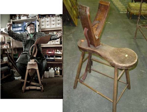

포니라면 경공업 제품 하나 변변히 국내에서 만들지 못하던 시절, 국내에서 생산된
승용차로 우리의 자부심을 키워줬던, 본네트를 열면 엔진룸을 통해 시원하게
땅바닥이 훤히 다 내려다 보이던, 그래서 정비가 쉬워 너나 나나 웬만한 경정비 정도는
다들 할 줄 알게 만들었던 국민차, 응답하라 1980의 그 포니?

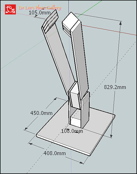

그런데 포니라고 보여준 사진은 아래 도면과 비슷한 사마귀 집게 비슷한 사진이었습니다.
'이게 무슨 뭐하는 거니?'
가죽공예가 발달된 서구에서는  Leather Stitching Horse 라 불리던 도구가 있었습니다.
앞에는 집게가 달려있고 그 뒤로 말처럼 타고 앉아 가죽에 바느질을 하던 작업공구지요.
이걸 직관적으로 Leather Stitching Horse라 이름짓고 그냥 간단하게 포니(Pony),
조랑말로 부르게 된 모양입니다. 살당히 클래식한 작업공구입니다.
보여주었던 건 탁상용 간단한 모양이었는데 좀 찾아보니 위와 같은 형태가 되어야
그런대로 작업이 될 것 같습니다.
일단 목재는 가지고 있던 자작합판과 자투리로 가능할 것 같습니다.

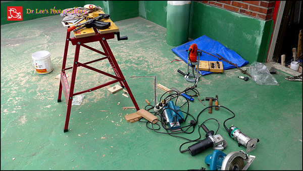

작업실이 없으면 저렇게 마당이나 옥상공방에 공구들 꺼내고 먼지 피우고
끝나면 청소하고 다시 제 자리로 들여놓는 게 일입니다.
자, 톱밥을 휘날려 봅시다.

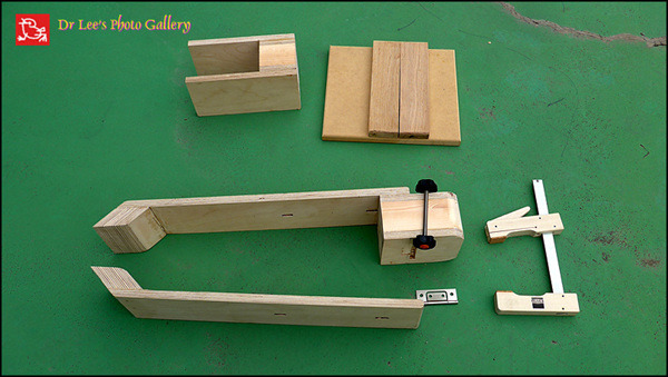

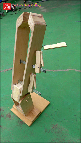

한 서너 시간만에 위 사진처럼 키트를 만들었습니다.
지주에 합판을 덧대지 않아야 하는 건데 양쪽에 대는 바람에 길이가 늘어나
저 볼트를 사용하지 못했습니다. 꼭 뭐 하나 실수한다니까~~
다시 130 mm 볼트를 구해야겠네요. 저런 볼트는 낱개로 팔지 않고 대개 봉지 단위로 팔아
또 구입하려면 애먹겠습니다.
클램프는 악기 제조용 나무 클램프입니다. 목공용 까칠한 것보다 부드럽게 보여
섬세한 가죽공예 작업도구로 잘 어울릴 것 같습니다.

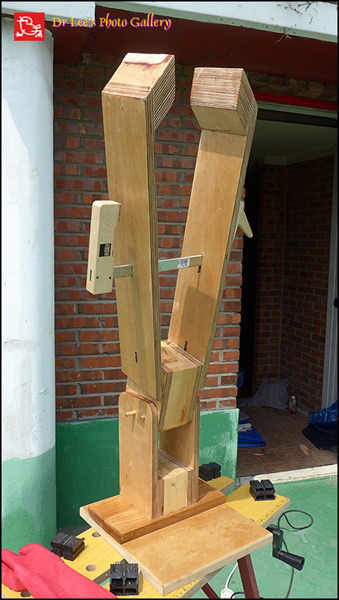

자~ 이제 조립과 대충 사포질이 다 되었습니다.
클램프는 2개를 넣어 일일히 빼고 꼈다 하는 일없이 보통 위쪽 클램프로 조여 쓰다
큰 작품은 걸리지 않게 위의 것을 빼고 작업하면 되겠습니다.

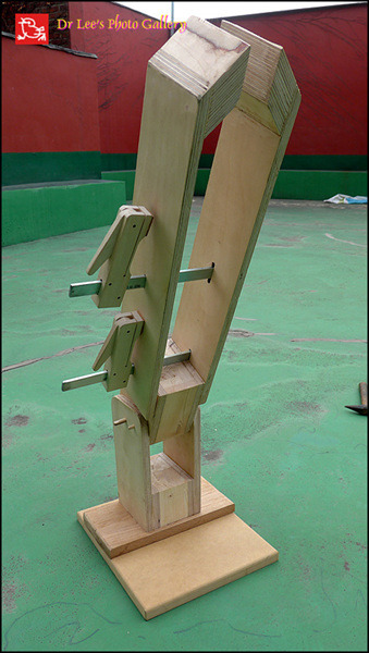

임시로 볼트놉(knob) 대신 8 mm 목심을 끼고, 10-15-20 도에 목심으로
고정되게 만들었습니다.
뒷태입니다.
맨 위 마름모 집게 부위는 가죽으로 덧댄답니다.
재벌 칠까지 한 상태입니다. 자 이 걸로 좋은 작품 나오길 기대합니다.
