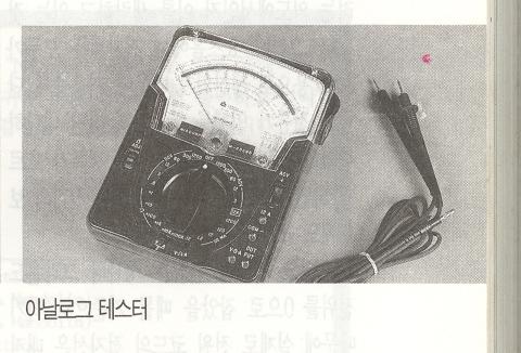

3. 멀티테스터를 교류 측정 가능하도록 맞춥니다.
(AC 혹은 ACV 등으로 표시되어 있습니다.)
4. 테스터의 측정봉(Probe 라고도 합니다.) 두개중 한개를 기계의 뒷면 단자나 섀시 나사에 대고
다른 한쪽은 손으로 잡습니다. (절대 감전위험 없습니다.^^)
5. 테스터에 읽힌 수치를 기억합니다.
(경우에 따라 수치가 일정하게 나오는데 30초 이상 걸리기도 합니다. 차분히 기다리시기 바랍니다. )

1. 테스터중 아날로그식의 경우 감도관계로 차이가 안보이는 경우도 있습니다.
2. 디지털 테스터의 경우도 감도가 낮은 경우는 마찬가지로 구분이 불가능해지기도 합니다.
