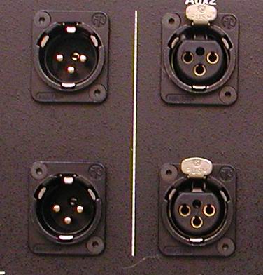

XLR케이블은 hot, cold가 있다.
대체로 2번을 hot로 사용하나 일제들은 3번을
hot으로 사용한다. 이게 바뀌면 그렇단다.

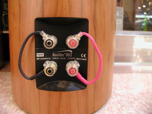

결과는 hot, cold가 바뀌어도 그럴 수 있고
앰프나 스피커의 한쪽 채널 +, -가 바뀌어도 그렇다.
앰프를 체크하여 해결하였다.
