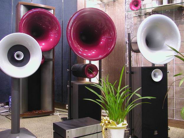

어느 손님께서 아방가르드 듀오를 문의하시면서
사용하시는 시스템에 대해서 알려주셨습니다.

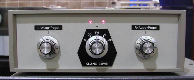

와디아 850시디피, 국산 칸투스의 클랑뢰뵈 프리,

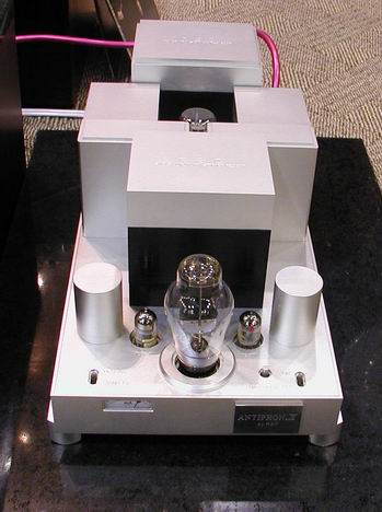

마찬가지로 국산인 안티폰연구소의 Antiphon-X 300B 모노 파워를
사용하시는 분입니다.
매장에 프리와 파워는 있고 와디아는 없어서
미카도로 대신하고 듀오와 매칭하여 소리를 들어보았습니다.

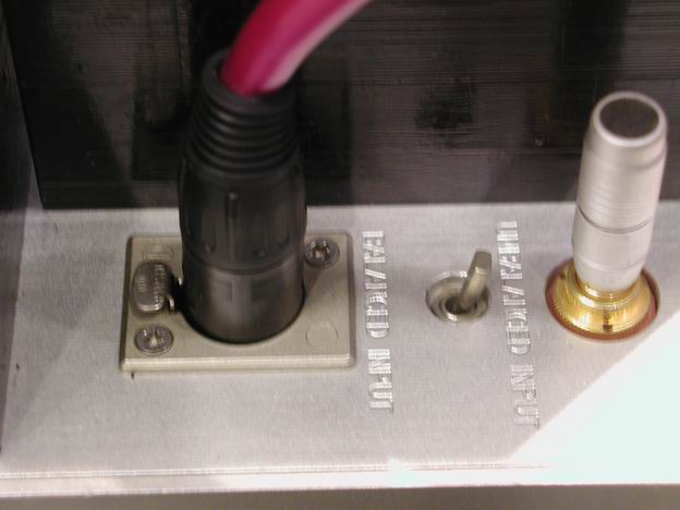

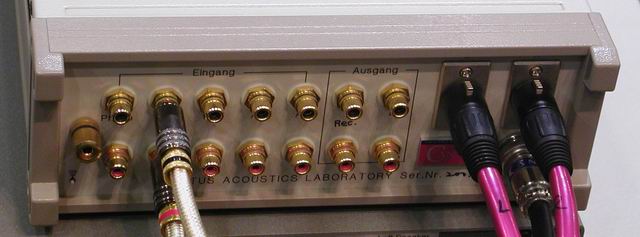

안티폰은 음질열화를 막기 위하여 언발란스 입력는
끊어놓고 발란스 입력만 가능하도록 하였기 때문에
반드시 발란스 출력이 가능한 프리라야 한데
클랑뢰뵈는 발란스 출력이 가능해서 다행이었습니다.
우선 연결을 완료한 후 험이 나는지
스피커에 귀를 가까이 대고 들어보았습니다.
진공관 앰프이고 감도가 100dB가 넘는
스피커이기 때문에 험에 매우 민감한 사안이라
시청위치가 아닌 스피커에다 귀를 대보았는데
험은 전혀 없고 미세한 화이트노이즈만 있을 뿐이었습니다.
국산도 이만하면 매우 잘 만들었고 이런 것이 만약 외제라면
더욱 좋은 평판을 받았을 것입니다. 화이트노이즈도
스피커에다 귀를 대보아야만 들릴 정도입니다.

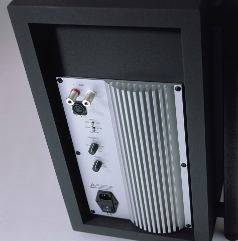

아방가르드의 스피커들은 우퍼를 위한 앰프를 내장하였는데
그 앰프와 외부에서 사용하는 앰프가 조화를
이룰 수 있도록 저음의 양이나 주파수를 조정하는
기능이 있습니다. 즉 사용하는 앰프에 따라 조정하거나
취향에 맞도록 조정할 수 있습니다. 되새겨 생각해 보면
중고역과 저역에 신호를 한꺼번에 넣어주되 저역은
자신의 앰프로 구동하는 변형된 바이앰핑인 것입니다.
바이앰핑은 어렵다고들 손을 내졌지만
아방가르드는 우퍼에 잘 맞는 내장앰프와 외부에서 구동하는
앰프가 조화를 이루는데 그리 어렵지 않습니다.
이렇게 매치하는 것은 처음이니까 전에 듣던 소리와는
다를 수도 있다는 생각에 양쪽스피커를 오가며 뒤를 살폈습니다.
자세히 살피니 서로 다르게 조정되어 있었습니다.
누군가 이웃에서 튜닝을 해준다고 제가 없을 때
뒤를 조정했다고 하는데 이렇게 할 바에는
안하는 이만 못한 결과를, 만약에 갑자기 손님이 오셔서
들어보자고 했다면 나쁜 이미지만 가지고 갔을 것 같습니다.
다시 양쪽 스피커를 목표지점으로 하여 땀을 뚝뚝 흘리며
왕복달리기를 하여 똑같이 맞추었습니다.
이제는 소리를 들어보았습니다.
전보다는 훨씬 더 좋은 소리가 나오지만
그래도 뭔가가 밸런스가 잘 맞지 않는 느낌이었습니다.
그래도 열심히 뒤를 살피며 저음의 양과 주파수를
조정해가며 소리를 듣고 또 들었습니다.
그러기를 꽤 여러 번.
좋은 귀는 아니지만 나름대로 열심히 조정하여
손님들께 만족감 내지 가능성은 보여야 하니
가깝고도 먼 길을 가는 이 과정은...........
한참 튜닝 후 만족감을 가지고 귀가 밝은 친구를 불러서
소리를 들려주며 같이 들어보았습니다.
