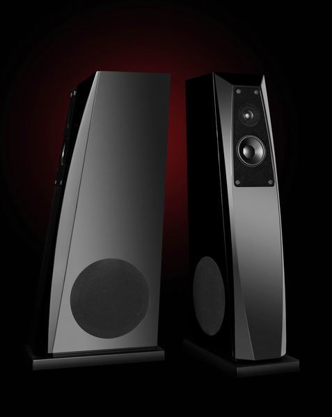

전 세계 매니아와 평론가들로부터 아낌없는 찬사를 받고 있는 Rockport Technologies사가
모든 음악 애호가들이 쉽게 접근하도록 2004년 새로이 선보인 엔트리 레벨 급의 3웨이
스피커 시스템입니다.
디자인에서 볼 수 있듯이 깨끗한 피아노 마감과 유려한 곡선, 그리고 크기에 있어서 어떤
구조나 환경의 실내공간에도 잘 어울리도록 제작되었습니다.
Rockport Technologies사의 CEO이며 설계자인 Mr. Andrew Payor의 음악에의 열정과
심미안적인 디자인 감각이 그대로 재현된 최고의 스피커입니다.
#1.Enclosure
전면에는 75mm 두께의 고강도 MDF에 두께 12mm 콜타르계의 댐핑제로 마감 처리해
총 87mm 두께의 배플이 사용되며, 측면엔 역시 12mm 두께로 댐핑 처리한 37mm의
고강도 MDF를 사용하여 제작됩니다.
각 드라이버에 독립적인 환경 공간과 내부의 구조적 통일성을 위해 7개의 보강 버팀목을
사용하였습니다.
트위트와 미드레인지가 장착되는 프런트 패널엔 역시 진폭을 감소하고 소리의 회절을
최소화하기 위해서 Steinwey & Sons사의 펠트 천으로 마감하였고, 베이스 드라이버의
장착 부위는 12mm 댐핑처리된 50mm의 고강도 MDF로 되어 있으며 간섭을 막기 위해
70mm 직경의 포트가 장착되어 있습니다.
미드레인지의 장착 면 내부는 무진동 폼에 양모를 넣어 마감함으로써 드라이버의
운동으로 인한 내부파형의 흐름을 조절하며 완벽한 파형을 이루어 냅니다.
고광택 피아노 블랙 색상으로 피아노의 대명사라 할 ‘Steinwey & Sons'사에서 피아노
제작 방식 그대로 11번의 도장처리 단계를 거쳐 정교하게 마무리 됩니다.
#2.Drivers
덴마크 Vifa사에 주문제작한 10인치 우퍼는 다이나믹한 음향효과를 극대화하는 동시에
온도 변화에 민감하지 않도록 제작되었습니다.
미드레인 유닛은 덴마크의 Audio Technology사에 주문제작한 5.25인치의 Minral Filled
Poly Cone을 사용하여 주파수 왜곡을 최저화 하도록 하였습니다.
트위트는 Audio Technology사에서 베스트 매칭으로 궈장하고 있는 Scanspeak사의 1인치
직경의 소프트돔(Revelator motor system 내장)를 장착하여 완벽한 응답특성과 다이나믹
직진성으로 왜율을 최소화시켜 줍니다.
#3.Crossover
Mira의 크로스어버는 출력을 극대화하고 전체적인 신호 흐름의 저해를 최소화하도록
만들어졌습니다. 또한 보드 현식에서 발생하는 문제들로부터 벗어나기 위해 point-to-point
방식으로 배선을 하였습니다. 모든 부품은 특주품으로 1%오차 이내에 매칭되며 안정성과
마이크로포닉 효과에 의한 영향을 차단하기 위해 특수 우레탄 마감을 하였습니다.
Cadas사의 Rhodum도금 바이딩 포스트를 기본적으로 사용하였습니다.
Mira는 정진형 스피커와 일반형 스피커가 통합된 다이나믹 스피커라 할 수 있습니다.
정진형 스피커에서만 표현해 낼 수 있는 음악적인 미묘한 부분까지 표현합니다. Mira가
출시 초부터 성공할 수 있었던 것은 제품 고유의 고귀한 특성 때문이기도 하지만
제품제작에 담겨있는 세심한 배려의 디자인 요소들 때문이라 할 수 있습니다.
#4. Specifications
.Type : 3way floorstanding
.Tweeter : 1 x1" soft dome(Scanspeak Revelator)
.Midrange : 1 x 5.25" polycone (Audio Technology)
.Woofer : 1 x 10" composit cone (Vifa)
.Impedence : 4 ohms
.Sensitivity : 88 dB
.Dimension(HDW) : 1140 x 500 x 265 mm
.Weight : 67 Kg
.Piano black by Steinwey & Sons Pianos
