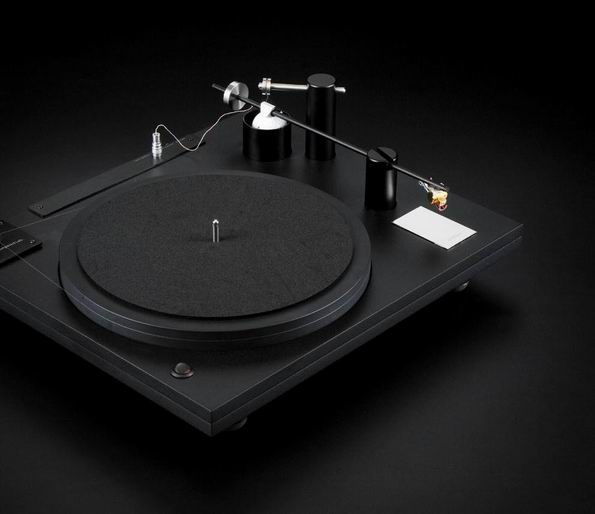

퇴근 하자마자 배달되어 온 박스를 열기 시작했다. 디자인은
변화가 있지만 핵심이라고 할 수 있는 톤암과 플래터의 구조는
옛날 웰템퍼드 턴테이블 방식 그대로다.

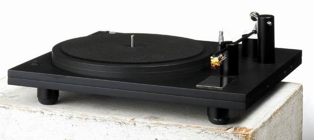

구조를 찬찬히 살펴보자. 플래터를 받치는 스핀들 축 베어링은
스테인리스 재질이다. 여기에 마찰계수가 극도로 낮은 테플론으로
받쳤다. 플래터를 끼우려고 보면 플래터 축이 들어가는 입구가
동그란 원이 아니고 삼각형으로 되어 있다. 아니 왜 원이 아니고
삼각형인지 이해가 안갈 것이다. 직전 모델은 삼각형이 아니고
사각형이었다고 한다. 이런 구조 탓에 플래터를 꽂은 상태에서
플래터 한 쪽을 누르면 플래터가 덜렁거린다. 극도로 정숙하게
회전해야 하는 플래터가 살짝만 손대도 덜렁거린다니 문제가 많은
턴테이블이라고 생각할 수 있다. 그러나 이렇게 만든 데에는 다
나름의 이유가 있다. 스핀들 축이 들어가는 곳을 원형으로 축에
꼭 맞게 제작하면 안정감은 있지만 스핀들 축 전체가 마찰을 하게
된다. 마찰은 결국 진동과 소음을 발생시키게 된다. 원형이 아닌
삼각형이나 사각형으로 축이 들어가는 부분을 만들면 원형인 축이
닿는 부분이 극도로 작아져서 마찰이 줄어들고 진동과 소음도 덜
생기게 된다. 그렇다면 유격이 생겨서 플래터가 덜렁대는 것은
어떻게 할 것인지 궁금할 것이다. 작은 힘이지만 플래터가 모터와
벨트로 연결이 되면서 생기는 벨트의 장력으로 자연스럽게 해결한다.
간단해 보이지만 마찰을 최대한 줄이면서 플래터를 안정시키는
기발한 발상인 것이다.
플래터의 재질은 아크릴이라고 밝히고 있는데, 손으로 만져본
촉감으로는 아크릴보다는 덜 단단하면서 약간 무른 아세탈 같은
느낌이 든다. 아크릴이 진동 특성은 좋지만 음색을 왜곡시키는
특유의 착색이 있는 반면에 아크릴보다 무른 아세탈은 착색이
적고 자연스런 음색을 내준다. 아세탈 계열 플래터는 대표적으로
VPI 턴테이블에서 사용된 예를 찾을 수 있다. 플래터를 돌리는
모터는 BLDC가 아닌 일반 직류(DC) 모터다. 모터에 가해지는
직류 전압으로 속도를 조정하게 된다. 벨트는 모터의 진동이
플래터에 전달되는 것을 최대한 줄이기 위해서 가는 카본 와이어를
사용했다. 베이스는 요즘 고급 턴테이블에서 유행하는 이중
샌드위치 구조로 알루미늄 판 2장을 간격을 두고 결합했다.
외부로부터 들어오는 진동 차단을 위해 말랑말랑하고 속이 빈
고무공 4개로 본체를 받치게 했다.
웰템퍼드 턴테이블의 핵심은 뭐니 뭐니 해도 톤암에 있다.
구형은 알루미늄 덩어리가 끈적끈적한 실리콘 액 속에 담겨지는
것이다. 신형은 알루미늄에서 골프공으로 교체되었다. 골프공을
자세히 본 사람은 알겠지만, 골프공은 구슬같이 완전한 구형이
아니다. 표면에 딤플(Dimple)이라는 홈이 무수히 있다. 딤플은
골프공이 공기를 뚫고 날아갈 때 와류를 발생시켜 좀더 멀리 공을
날려 보낼 수 있게 해준다. 실리콘 액이라는 유체 속에 유체역학의
연구로 탄생한 딤플이 새겨진 골프공을 잠기게 하는 발상이 아주
기발하다.
일반 톤암과 달리 고정점 없이 유동하는 방식이라 오버행 조정이
어려울 것이라고 생각했다. 우려와 달리 오버행 조정은 생각보다
쉬웠다. 매뉴얼에서 밝힌 오버행 조정법은 레코드의 내주에서
소리골과 직각이 되도록 세팅하는 것이다. 주어진 종이에 그어진
격자선에 카트리지가 비스듬하지 않고 똑바르게 되도록 매달린
골프공을 앞뒤로 움직이게 하면 된다. 가로로 나와 있는 스테인리스
막대에 끼워진 링을 밀고 당기면 링에 매달린 골프공이 앞뒤로
움직인다. 앞뒤로 좀더 많이 움직이고 싶다면 베이스 옆면에 있는
나사를 살짝 풀고 막대가 끼워진 원통 기둥을 돌리면 된다.
우려했던 오버행 조정은 쉬웠지만 에지무스 조정이 생각보다
어려웠다. 상하 전후좌우로 자유롭게 움직이는 톤암을 좌우로
수평을 이루게 하는 게 생각처럼 쉽지가 않았다. 시간이 걸리는
에지무스 세팅 때문에 카트리지를 쉽게 바꿀 수 있다고 할 수는
없을 것 같다.
