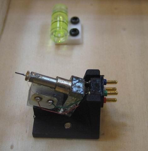

3. frontpole을 없앰으로서 캔틸레버가 사진처럼 돌출되어 있는데
캔틸레버도 줄일 수 있어서 더 정확하게 튜닝할 수 있다.
