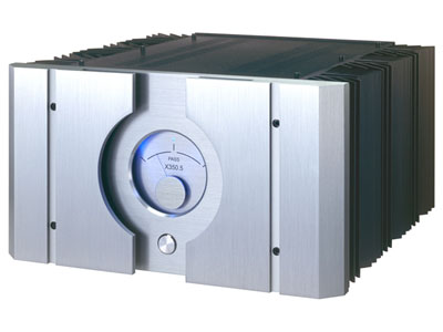

PASS의 신형 X350.5 스테레오 앰프는 X350의 출력 디바이스에
최신의 하이 스피드 FET를 채용, 특허 기술인 슈퍼 심메트리™
회로를 포함해 대형 ‘X' 시리즈 앰프의 디자인 테크놀로지와
우아한 아름다움을 담고 있습니다.
슈퍼 심메트리 회로의 토폴로지는 두 개의 밸런스 앰프의 각각
반 정도 되는 부분의 특성을 높은 정밀도로 매치시키는 것으로
밸런스 앰프의 성능을 향상시킵니다. 두 개의 출력 단자로 왜곡과
노이즈를 같게 할 수 있는 한 왜곡과 노이즈는 밸런스 출력 단자에는
나타나지 않습니다. 일반적인 매칭 기술에서는 최고의
조건하에서도 10분의 1정도밖에 달성할 수 없습니다만,
슈퍼 심메트리 기술에서는 왜곡과 노이즈를 한 자리 수
작게 할 수 있습니다.
앰프는 단순히 밸런스된 A급 회로에 초고정밀도로 매치시킨
부품을 사용하고 있습니다. 앰프에는 게인 스테이지가 두 개밖에
없습니다. 밸런스된 싱글 엔드의 A급 전압 스테이지가 출력
스테이지에서 동작하는 고출력 MOSFET 블록을 최소의 피드백으로
드라이브 하고 있습니다.
X350.5에는 싱글 엔드에서도 밸런스에서도 입력이 가능하며,
신호 경로에는 콘덴서를 사용하지 않는 완전한 DC결합입니다.
X350.5의 외관은 X시리즈와 같은 페이스 플레이트의 경우
두꺼운 알루미늄 재료를 기계 가공해 인스트루먼트 그레이의
알루마이트 처리를 했습니다. 메인전원 스위치는 앰프의 뒤쪽에
있으며, 편리한 스탠드 바이 스위치는 프런트 패널에 있습니다.
입력 단자, 출력 단자, AC전원 인렡은 앰프 뒤쪽에 있습니다.
싱글 엔드의 입력에는 RCA 커넥터, 밸런스 입력에는 XLR커넥터를
사용하고 있습니다. 스피커 접속 단자는 헤비 듀티의 버터플라이
바인딩 포스트입니다.
**** 제품 사양 ****
* Gain : 30dB
* 주파수특성 : -0dB at DC, -3dB at 100kHz
* 정격출력 : 350W+350W @ 1% THD, 1 kHz, 8 ohms
* 최대출력전압 : +/-80V
* 최대출력전류 : +/-20A
* 입력인피던스 : 22 kohms balanced
* Damping Factor : 250 ref 8 ohms nomonal
* Output Noise : 300 uV unweighted 20-20 kHz
* Random noise floor : app. 2 uV
* Dynamic Range : 148 dB (random noise floor to peak output)
* Balanced CMRR : -70 dB @ 1 kHz (input common mode rejec ratio)
* DC offset : 100 mv 이하
* 크기 : 483W x 550D x 292H mm
* 무게 : 68.0kg
