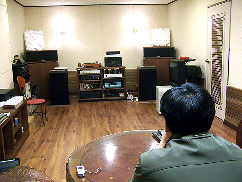

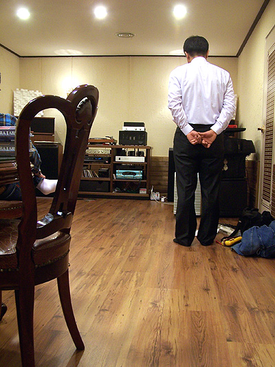

열댓 평 남짓한 공간은 말 그대로 음악을 듣기 위해서 만들어 놓은 장소였습니다. 빌딩의 반지하층 주차장에서 또 한 층 아래로 내려간 곳의 자투리 공간을 활용한 것으로 보여지는 데, 입구도어가 아주 묵직한 것으로 보아 방음에 신경 썼다는 것이 금세 느껴집니다.
들어서면 마주 보이는 또 다른 출입 도어 밖에서 나지막하게 모터소리가 들리긴 합니다만 일반적인 청음공간으로서는 거의 완벽에 가까운 차음 구조를 갖고 있습니다.

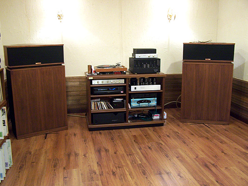

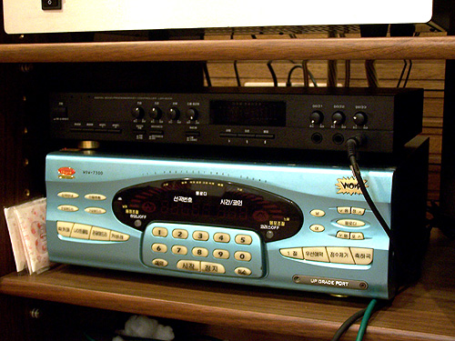

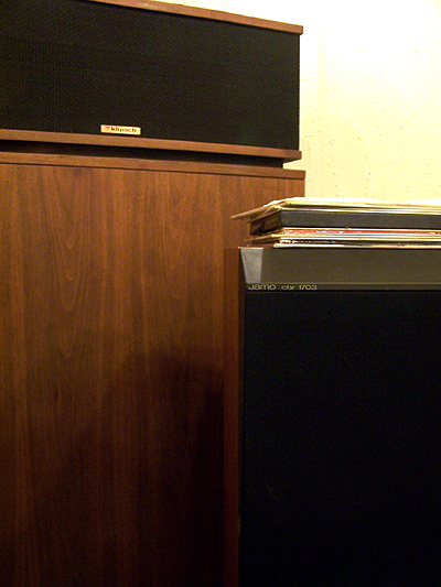

일단 음악감상실로 들어와 자리를 잡으면 정면으로 기세 등등하게 놓여있는 클립쉬 혼 스피커와 야모의 검정색 스피커가 보입니다. 권오성 님의 설명으로는 이 공간이 부자 간에 공동으로 사용하는 곳이라고 하는 데 아들인 권오성 님은 말 그대로 듣기 위한, 즉 음악감상공간용이고 아버지는 부르기 위한, 즉 노래방용으로 쓰여진다고 합니다. 마음 같아서는 출입구의 방음도어를 모터실 쪽에 달았으면 좋았는 데 아버지의 노랫가락이 주차장을 거쳐 온 동네에 울려 퍼지는 게 신경 쓰여서 기계 돌아가는 작은 소음은 그냥 그러려니 하기로 했답니다.
기기 종류가 상당히 많습니다. 다만 그것을 이리저리 꿰맞추다 보니 결국은 놀고 있는 기기라든가 매칭에서 궁금증을 불러 일으키는 것들도 눈에 띕니다만 일단 정리해 보면 이렇습니다.

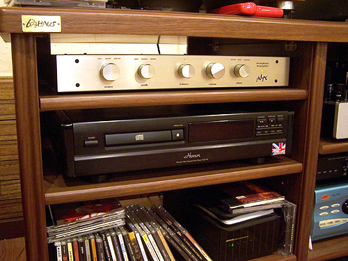

덩치 큰 클립쉬 혼은 그런대로 울리기도 쉽고 늘 듣는 음악 종류가 현음악이다 보니 작달 만한 오로라사운드의 오로라 미니와 맞춰두었고 디지털 소스는 태광 TCD와 메르디안 DAC를 연결한 방식입니다.

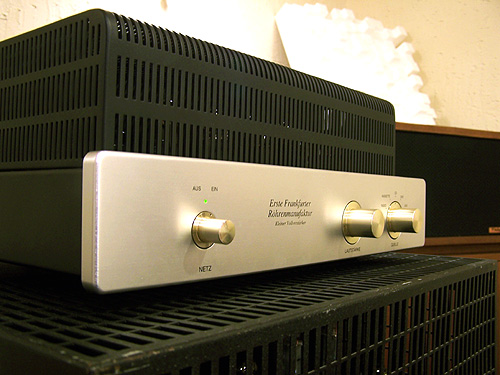

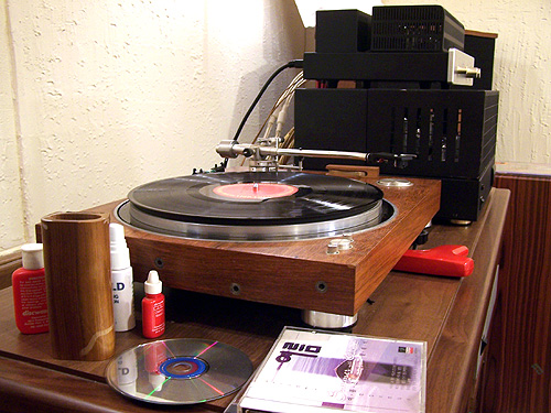

여기에 아날로그 소스는 마이크로 세이키 플레이어를 사용하면서 모든 소스는 클라인 프리앰프를 통해 재생되도록 하는 구성입니다.

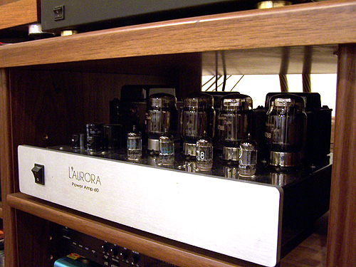

야모 스피커는 순전히 아버지의 노래방 기기를 위해 사용된다고 하는 데 이 외에도 오로라사운드의 KT88 푸쉬풀 파워앰프, 롯데전자의 EL34 파워앰프 등이 몇 가지 집주인의 고집스런 이유들 때문에 전기밥을 한참 동안 맛보지 못하고 오디오 랙에 놓여있는 상태였습니다.

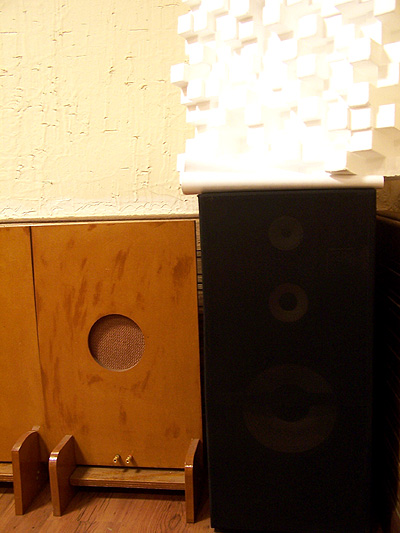

색다른 점이라면 음악감상실 뒷편에 가지런히 놓여있는 필드스피커였습니다. 필립스 제 유닛을 이용한 평판 스피커였는 데 이들 소리까지 즐기는 분이라면 말 그대로 빈티지와 하이엔드를 두루 즐길 수 있는 귀를 지녔을 것이므로 앞서 털어 놓은 치찰음의 불만이 조금은 이해하기 어려운 면도 없지 않았습니다. 그 스피커의 소리가 아직도 궁금합니다.

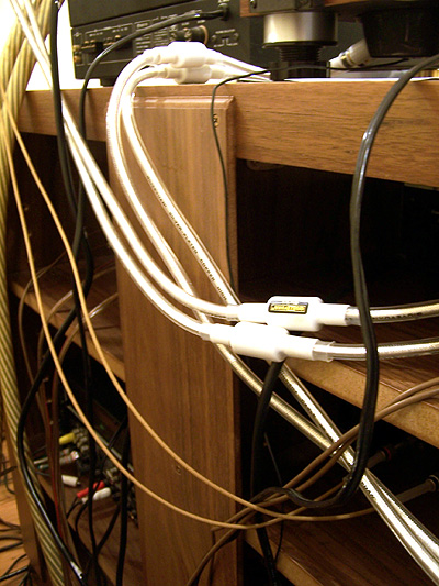

액세서리 류를 살펴보았을 때도 큰 문제는 없어 보였습니다. 파워케이블이라든가 인터커넥터 케이블 등 나름대로 정성을 들여 매칭해두셨고 턴테이블은 바라왔던 만큼의 음색이 아니라서 아쉽긴 하지만 쉬이 접근해서 고쳐볼 여력이 없어서 이 정도가 한계다 싶은 듯 가끔씩 듣는 처지라고 합니다.

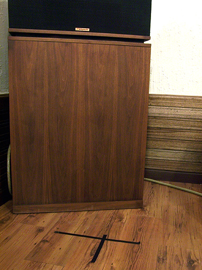

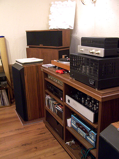

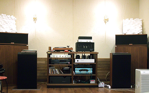

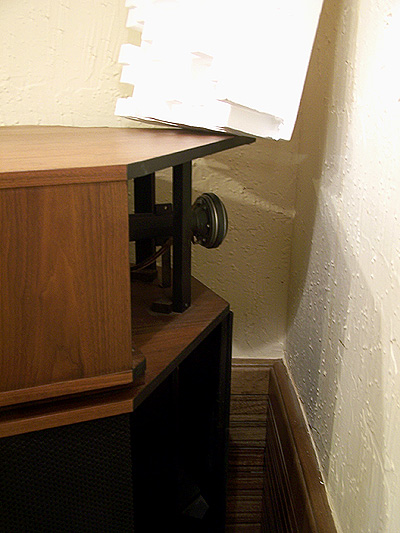

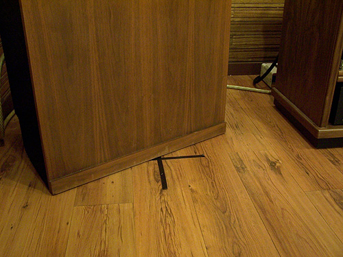

매번 등장하는 제니퍼 원스의 앨범 ‘더 헌터’를 늘 듣는 위치와 세팅으로 들어보면 뭔가 허전하고 고음역에서의 산만함이 지적되었습니다. 또한 사운드 스테이징에서도 가운데 음장이 모여지지 않고 퍼지는 듯 해 일단 전통적인 포지셔닝이 벽에 바짝 붙여두는 것임에도 지금까지의 튜닝방식과 유사하게 스피커를 일정 거리 만큼 벽에서 떼어두는 ‘실험’을 해보기로 했습니다.

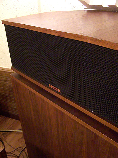

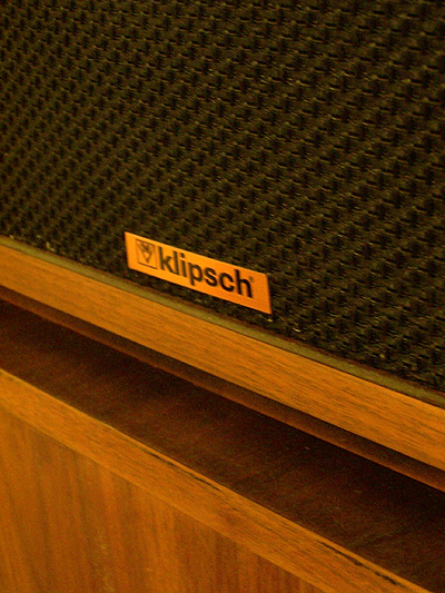

으레 알려져 있듯이 클리쉬 혼은 벽의 모서리에 붙여두고 스피커 양쪽으로 저음이 흘러나와 양쪽 벽면을 타고 오디언스에게 들려지는 방식의 세팅이 가장 정확하다고 본다면 이번 튜닝은 일견 파격이 아닌가 싶습니다.
벽에서부터 40센티미터 이상 전진한 포지션으로 이동하고 같은 곡을 들어본 결과 천장 일부분에서 부밍이 일어나긴 했지만 오히려 저음의 양도 많아지고 사운드 스테이징 역시 현대적인 스피커 시스템이 만들어 내는 느낌으로 대폭 변화가 일어났습니다.
또한 소릿결의 변화도 뚜렷해져 그간 약간 거칠게 들려온 부분들이 사라지고 좀더 진공관 앰프의 색깔이라고 할 수 있는 따뜻함과 섬세함의 살이 붙게 됐습니다.

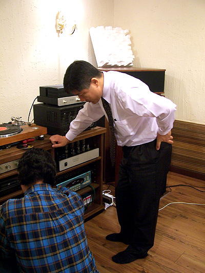

어느 정도 변화가 있다는 것을 감지하면서 튜닝팀은 본격적인 변화를 고려한 튜닝에 나서기로 했습니다. 일단 구동력은 있다고 보여지지만 조금 부족한 무엇 때문에라도 놀고 있는 앰프들을 일일히 꺼내어 매칭해보기로 했습니다.

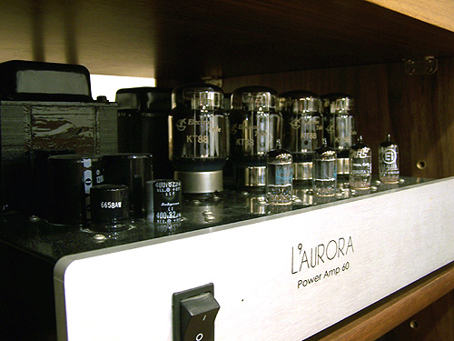

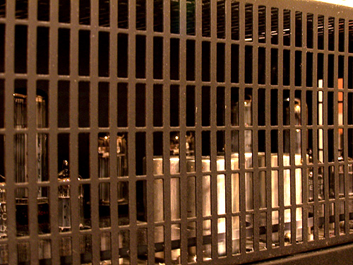

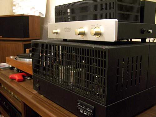

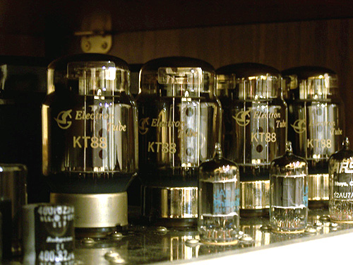

우선 클립쉬 혼의 앞 부분에 놓였던 야모 스피커를 시야를 탁 트이게 하면서 한편으로는 소리 파형을 고르게 하기 위해 치웠고 오로라사운드 미니 인티앰프 대신 같은 회사의 파워앰프를 매칭해 봤습니다. 6BQ5 계열의 예쁘장한 소리에서 KT88의 좀더 힘있는 소리로 바뀌었고 스테이징과 전체적인 대역에서의 꽉 채워진 느낌이 변화로써 들려왔습니다. 튜브 자체의 불량 때문에 약간의 노이즈가 들려왔어도 큰 변화는 분명했습니다. 이를 기초로 약간의 스피커 이동을 해보았고 최적의 소리라고 판단되는 위치를 결정해봤습니다.
흥미로운 점은 서두에도 썼듯이 기본기가 충실한 스피커이니 만큼 어떠한 위치에 가져다 놓더라도 소리가 휙휙 바뀌는 것이 아니라 약간의 ‘느낌’만 변화한다는 것입니다. 튜닝팀으로서는 이것이 다행이기도 하지만 뭔가 스피커에게 놀림을 당하고 있는 게 아닌가 하는 자괴감에 빠지게 하는 부분이기도 했습니다.

여기서 얻은 팁이 한 가지 있긴 합니다. 주로 백로드 방식이라든가 코너혼 스피커의 경우 벽 양쪽 모서리를 활용해 붙여두면 저음이 배가되고 힘이 붙는다고 알려져 왔지만 그건 순전히 서양의 방구조를 토대로 한 것이고 대개 천장이 낮고 콘크리트 성향의 딱딱한 벽면을 가진 우리나라 실내구조에서는 거꾸로 된 접근이 오히려 원래의 의도와 맞아 떨어지는 소리를 내줄 수 있다는 것입니다.
실제로 벽면에서 상당히 떨어진 상태에서 클립쉬 혼 스피커는 보다 깊은 저음을 구사했고 고음역에서 선명해졌다는 것입니다. 더욱이 그간 양옆으로 퍼져있던 각 악기들의 포지션이 스피커를 중심으로 가운데를 향해 모일 수 있다는 변화가 그러했습니다.

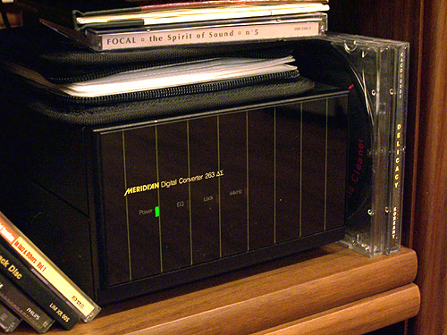

음색에서는 메르디안 DAC를 사용했을 때와 바이패스 했을 때의 차이가 쉽게 구별 가능했는 데 적어도 혼 타입의 스피커에서는 그것이 호불호를 단정케 할 만큼은 아니었고 단지 듣는 이의 느낌에서 차갑다 혹은 따뜻하다는 식의 답을 내게 해주었을 뿐입니다. 결국 클립쉬 혼의 고집스러운 면모는 기타 주변 기기와의 매칭에서 호락호락하지 않는 왕의 면모를 지켜주기에 충분했습니다.

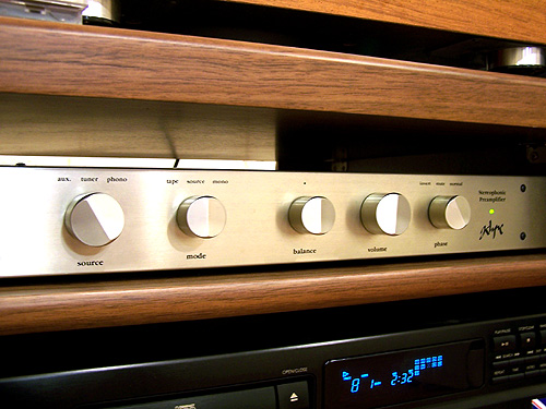

여기에 덧붙이자면 클라인 프리앰프의 능력을 빼놓을 수 없었습니다. 이것 역시 클립쉬 혼과 마찬가지로 앰프 부분에서 만큼은 어떠한 파워앰프를 연결하더라도 시스템 장악능력이 월등하여 소리의 차이를 순식간에 드러내기 어렵게 하는 것이 이번 튜닝에서의 난점이기도 했습니다.
“놀리고 있느니 전기밥이라도 줘보자” 하는 심정에서 롯데전자의 파워앰프를 한 번 구동해 보기로 했습니다. EL34 진공관으로 구동되는 파워앰프입니다만 권오성 님은 험이라든가 몇가지 마음에 안 드는 구석이 있어서 치워두고 있었다고 합니다.
집주인이 내키지 않는 눈치긴 했습니다만 KT88의 거칠은 느낌이 싫다고 하는 분이니 만큼 EL34로의 변화는 한 번쯤 고려해볼 가치가 있는 게 아닌가 하는 튜닝팀의 꼼수였습니다.
예의 양쪽 채널에서 나지막하게 험이 들려오긴 했지만 나름대로 힘이 받쳐주는 저음과 다채로운 고음역의 재생이 귀를 확 깨우게 하는 느낌입니다. 아주 오랫동안 돌봐주지 않아서 인지 진공관과 내부 배선의 노화가 의심되었음에도 자체 설계라든가 재생력에서 워낙 탄탄한 것으로 판단돼 더 이상 이 파워앰프가 ‘화석’처럼 랙 안에 머물러 있을 이유가 없다는 탄성을 지르기도 했습니다.
사람들이 가끔 자신의 귀에 맞는 소리를 찾아 여기저기 헤매기도 합니다만 의외로 그 소리는 아주 가까운 곳에 먼지를 뒤집어 쓰고 있기도 한다는 게 이 파워앰프의 경우와 아주 닮아 보였습니다.

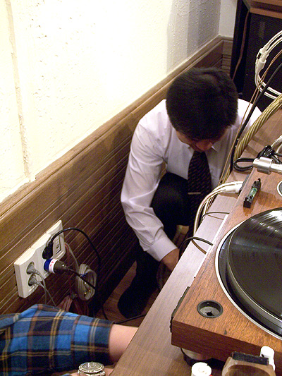

어느 정도 소리의 가닥을 찾아서 인지 김박사는 전동 드라이버를 꺼내 들고 튜닝재를 여기저기로 옮겨가면서 남은 몇 가지 아쉬움을 바로 잡아보려고 애쓰고 있습니다. 그럼에도 불구하고 튜닝팀 모두의 공통적인 생각은 “잘 만든 스피커는 그저 들여 놓는 것 하나 만으로도 튜닝의 절반은 이뤄진 것과 같다”는 데에 모여졌습니다.
방 정리를 끝내면서 튜닝팀에게 부담으로 남은 것이라면 그간 사용된 이 방의 용도가 부자 간의 놀잇방이었다면 튜닝 이후의 구조가 노래방과는 거리가 먼 아들 만의 음악감상실이 된 게 아닌가 하는 염려였습니다.
“제 방이니까 이렇게 바꿔도 괜찮습니다!” 하고 호기를 부리는 권오성 님이긴 하지만 혹시나 압니까? 튜닝 마치고 떠난 이후에 후다닥 방으로 돌아가 본래대로 노래방 기능을 복원해 놓으셨는지는 아직 그 후일담을 듣지 못해 궁금합니다.

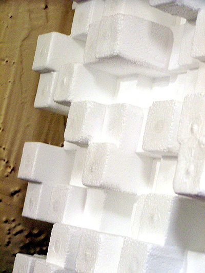

단순히 자리 바꿈으로는 역부족인 듯 했습니다. 튜닝팀이 내린 결론은 흡음재의 다량 설치와
좀더 마음에 드는 소리를 내줄 수 있는 파워앰프로의 변화가 관건일 수 있다는 쪽이었습니다.
