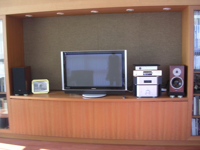

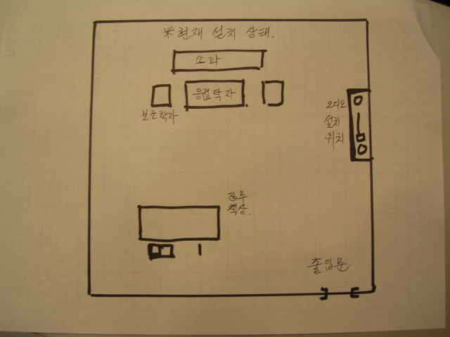

우선 제품을 꺼내서 집무실로 들어서서 설치할 위치를 보니
아예 붙박이 장이 마련 되어 있고 이곳에다 설치를 하는수 밖에 없다.
아!!! 이곳에다 그냥 설치해서는 좋은 소리가 나올수 없다는 결론부터.......
할수 없이 이곳에 설치는 했지만 역시 소리가 기대했던것 만큼
나지않아 속이 많이 상합니다.
시스템이 아무리 좋아도 설치 위치에 따라 소리의 변수가 많아서
이쪽으로 설치 위치를 바꾸면 좋을 것이라고 말씀드렸지만......
지금의 소리는 중고음 쪽으로 너무 치우치게 나옵니다.
에이징이 되고 나면 조금 좋아 지기는 하겠지만
그것도 한계가 있는지라 계속 테스터를 해보아야 겠습니다.

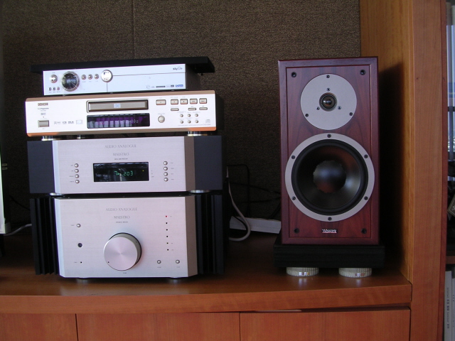

사용시스템.
1.앰프;오디오 아날로그사의.......... MAESTRO AMP
2.시디플레이어 오디오 아날로그사의...MAESTRO CDP.
3.스피커.다인오디오..................25SE
4.디브이디. 데논.....................2200

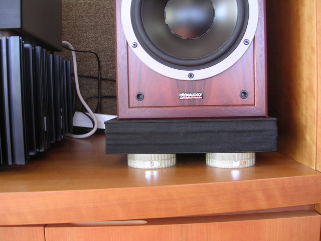

붙박이장 위에 설치하다 보니 밑의 빈 공간에서 부밍 또는
공명이 발생 할까 우려하여 방진 책을 강구 하여도
소리가 시원치 않아 마음이 편하지 않습니다.

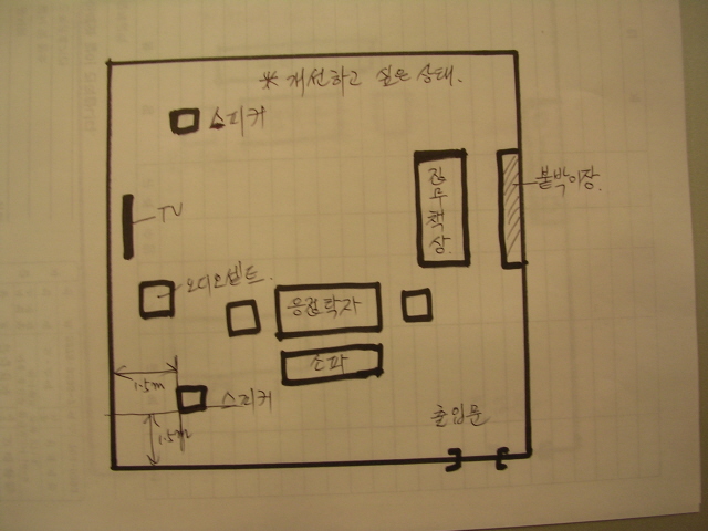

시간이 있을때 이렇게 바꾸어 설치하면
음질이 크게 개선이 되리라 봅니다.
예쁜 오디오랙에 넣어서 위치도 변경하고 뒤의 붙박이
장에는 다른 장식물을 놓아도 좋을것 같습니다.
다시 한번 건의를 드리고 위치를 바꾸어 봤으면 좋겠습니다.

그건 금방 결정납니다.
기준이 소리냐 그림이냐인데
소리라면 금방 위치를 바꾸자고 할 것이고,
그림이라면 어떤 소리가 나도 컴플레인은 없을 거니까
안심하셔고 됩니다^^

차츰 자리를 바꾸시도록 권유 해보겠습니다.

고사장님의 개선 그림이 좋습니다.
말씀대로 기 설치한 붙박이 장에는 벽걸이 그림과 그 아래 테이블에는 작은 난들을 장식하면 좋을듯 싶네요.
그럼 그림 좋고, 소리 좋고, 누이 좋고 매부 좋고, 고사장님 맘도 편하실 테고...

고사장님의 개선그림의 첫째로 걸리는것은 풍수상의 출입문의 정면의 좋지 않은 기운과
스피커 뒤와 옆의 같은수치가 맘에 걸리는군요? 스피커의 뒤의길이와 옆의길이가 같으면
좋은음을 즐길수 없다는군요?
나그네 05-01-08 15:51
언듯보아 9m정도라면 좌우 1.5m의 간격을 둔다고 해도 6m라는 계산이 나오는데 이럴경우
음의 정위감은 살아나질 않는답니다.스피커의 간격은 2 ~ 3.5m 가 좋으며 리스닝 포인트는
스피커의 간격의 1.5배가 좋다고 알려져 있답니다. 가령 스피커의 간격이 3m라고할때 포인트는
양간격 중앙에서 뒤로 4.5m가 리스닝 포인트로는 이상적이라 할수 있습니다.
