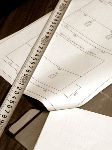

익히 아시다시피 이번 튜닝은 1차 '처방'이 된 모양입니다만 뭔가 도면과는 다른 점이
적잖아서 최종적으로 튜닝을 해야 한다는 것이 방문의 목적이었습니다. 다만 왠지 모르게

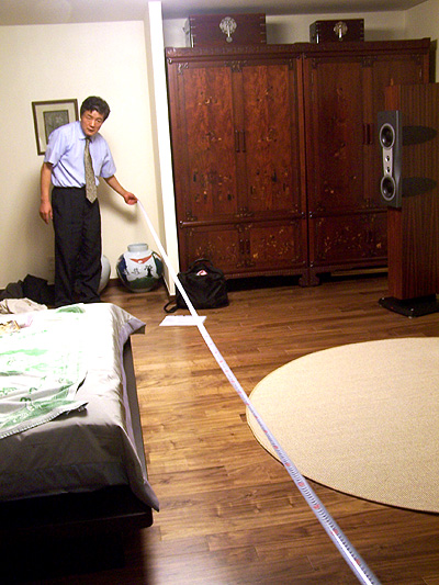

도면에 씌여진 내용을 확인하기 위한 방 사이즈와 스피커 위치의 기초 검증 작업을 합니다.
본래 김박사 님은 이번 튜닝을 위해 5가지 정도의 각기 다른 포인트를 선정해왔습니다.
이른바 Sweet Spot이 집주인이 하루 일과와 피로도에 따라 혹은 감상하려는 것이 음악인지
영화인지에 따라 침대 위에서 다양하게 변할 소지가 있긴 합니다만 일단 이번 튜닝의
전반적인 포인트는 배스타월이 깔린 침대 끝부분에서 청음했을 때 얼마나 효과적일지를
판단하자는 데에 의견이 모아졌습니다.

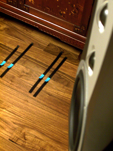

사진에서 보이듯이 왼편 구석에서는 성인 남자의 키보다 조금 큰 장롱이 버티고 서있습니다.
벽의 안쪽으로 파여 들어간 공간에 위치해 있다는 게 문제였고 첫번째 튜닝 때도 스탭들을
당황케 했다는 점에서 이번 작업에서는 이를 좀더 고려하여 튜닝에 신경 썼습니다.

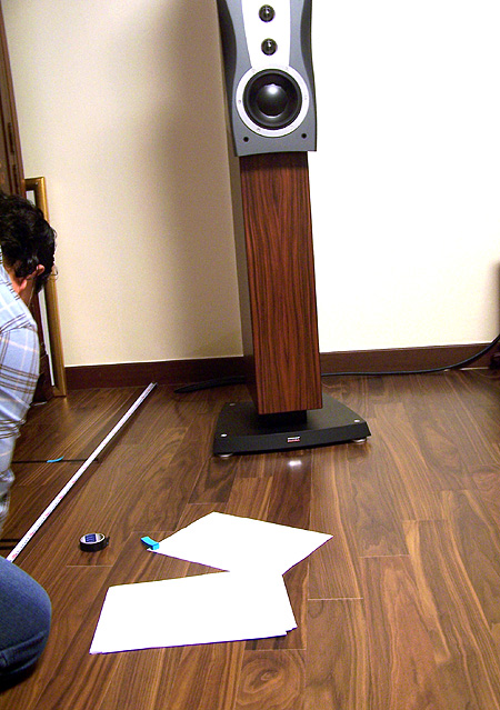

일단 다인C2를 소스기기들과 거의 일직선으로 놓인, 벽면에 가깝게 설치하기 위해 정확한
위치를 파악하는 작업이 이어졌습니다. 스테이징이 좁은 듯 한 데 저음은 상당히 부풀려져
들려옵니다. 집주인 유승우 님은 여러명이 이리저리 움직이는 게 안쓰러워선지 연신
"전보다 낫다"고 하시는 데 눈치가 빠른 스탭들은 '이건 좀 아니다'라는 것으로 해석해내고
좀더 다른 위치를 찾아보기로 합니다. 이번 레퍼런스로 쓰인 곡은 Jennifer Warnes의
'The Hunter' 앨범의 'Way Down Deep'이었습니다. 깊은 저음과 찰랑이는 고음이 아주 극적인
조화를 이룬다고 해서 많이들 애용하는 앨범이지요. 지극히 개인적인 느낌입니다만 만약
안주인이 스피커 위치를 벽면에 가깝게 놓아두기를 원하신다면 오히려 SACD를 선호하시는 게
그 위치에서 들린 소리는 나을 듯 했습니다. 물론 이번에 사용된 CD 전용으로만 본다면
스탭들이 느낀 몇가지 뭔가 부족함 때문에라도 C2의 위치가 옮겨질 필요가 다분했습니다.

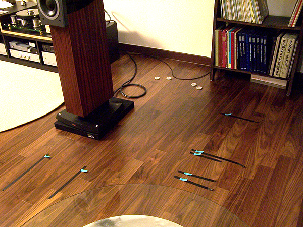

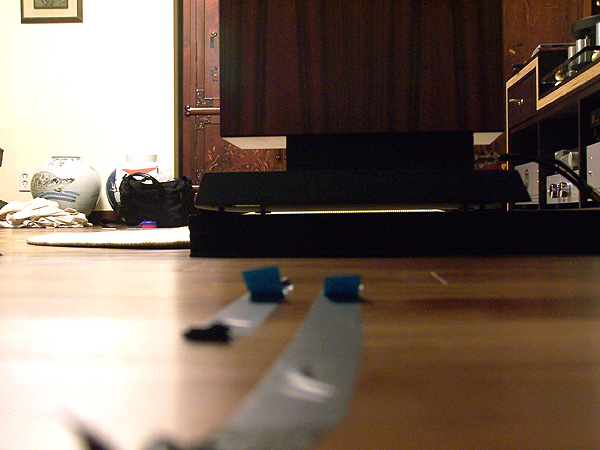

나머지 포인트 조합이 몇가지 더 남아있었으므로 이번에는 벽면에서 좀더 멀어지고 소스
기들로 부터 약 40센티 정도 앞으로 나온 위치에서의 차이점을 들어보기로 했습니다.

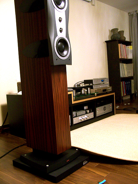

즉 위의 사진에서 보여지듯이 디폴트 포지션은 소스기기로 부터 약간 앞에 스피커가 놓여있는
모습이었습니다만 치밀하게 계산된 몇개의 포지션 계산을 한 뒤 얻게 된 몇가지의 결론은
아래 사진처럼 복잡한 테이핑 작업을 통해 아래 사진의 위치처럼 좀더 오디언스를 향해
한 발짝 다가서는 모양새로 나타납니다.
첫번째 포인트에 비해 30센티 이상 앞으로 스피커가 나오게 됐습니다.
변화라면 저음역이 거의 두 배 이상 부풀려졌다는 점입니다. 다만 고음역은 살짝 감춰지는
느낌이 있었습니다만 워낙 깊게 내려가는 저음역이 아쉽던 차에 그 변화는 꽤 색다른
결과치였거니와 이번 만큼은 주인장 입에서 "이 정도면 괜찮다"는 의례적인 답대신
좀더 디테일한 요구조건들이 나오게 되는 계기가 되었습니다. 순간 스탭들도 움직임이
빨라집니다. '응답'이란 게 있다는 것이 이처럼 좋은 건 단지 튜닝 때만은 아니리라
믿습니다.

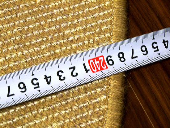

그렇습니다. 1차 튜닝 때와는 달라진 게 하나 더 있습니다. 우리식으로 말하자면 멍석이겠고
좀 버터 발린 표현을 빌자면 러그란 게 하나 더 늘었습니다. 본래 러그란 침대 곁에 두고
발로 전해지는 갑작스런 냉기를 감해보자는 의도에서 깔곤 하는 데 집주인은 이를 오디오
기기의 앞 부분에 넓게 펼쳐둠으로써 일종의 흡음 카펫과 유사한 효과를 보고 계신
모양입니다. 지름이 3미터 가량 되는 반원형이라서 상당히 넓게 전면을 감싸고 있는 데
그것으로 인한 음향의 변화나 효과는 접어두고라도 일단 "편하고 촉감이 좋다"고 답하는
것을 보아 음반을 바꿔 넣어보거나 할 때 몸이 느끼는 감을 더 중시한 것으로 판단됩니다.
어쨌든 스피커가 좀더 앞으로 나오게 됨에 따라 러그의 한쪽 부분을 스피커가 파고 들게
되면서 부득이 겹쳐지는 상황이 벌어졌습니다. 물론 나중에 세밀한 세팅이 있게 되면 이는
쉬이 조정될 거라고 보았으니 큰 문제는 없었습니다.

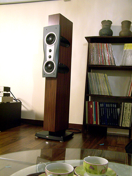

테스트는 해볼 필요가 있었겠지요? 우선 스위트 스팟을 침대의 머리맡까지 옮겼습니다.
조금 심하게 표현한다면 스피커가 거의 침대 가까이까지 다가선 포지션을 만들어 봤습니다.
스테이징이 상당히 줄어들되 저음은 파워풀해졌고 뒷벽면을 이용한 반향효과가 더해져
색다른 느낌이긴 했습니다. 단지 아쉽다면 저음역이 벙벙거린다는 점과 실제 생활 공간에서
이러한 레이아웃을 장시간 유지하는 것은 불가능하리라 보여집니다.

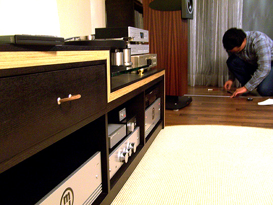

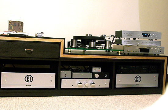

유승우 님이 사용하고 있는 기기들의 소개는 이미 1차 튜닝기에서 소개된 바 있지만 다시 한 번
더듬어 보자면 다음과 같습니다.

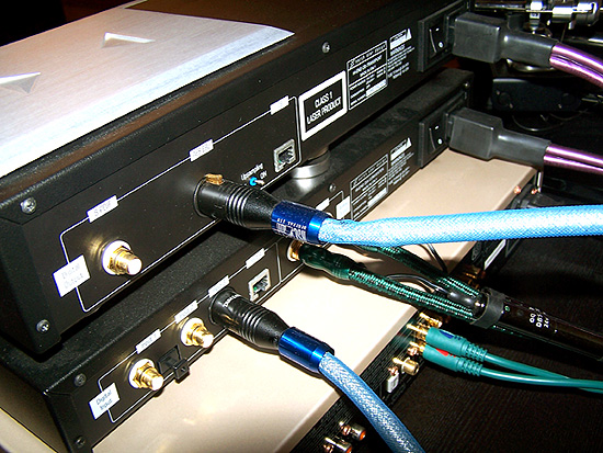

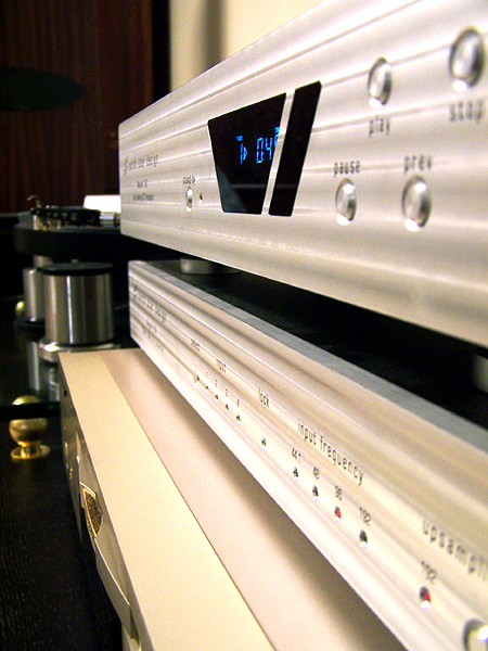

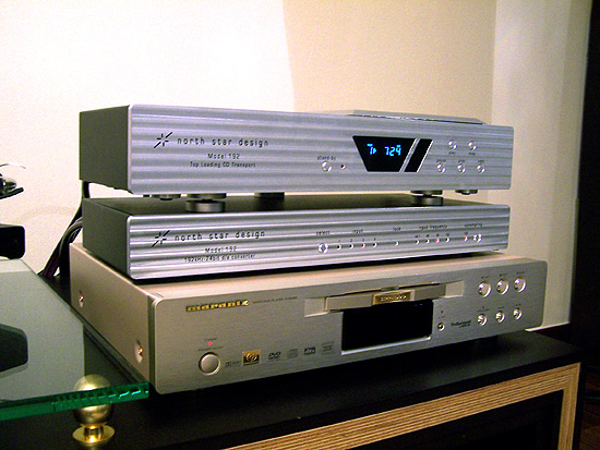

파워앰프는 MBL 8006A 모노블럭을 사용중이고, 프리앰프는 같은 회사의 MBL 4004를 사용하고
계십니다. CDT와 DAC는 각기 North Star Design Model 192 세트를 이용하고 계십니다.

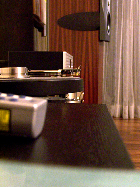

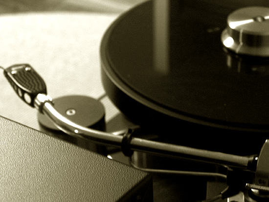

아날로그 디스크 플레이어인 Avid는 오스오디오의 PH-700 포노EQ에 물려있었으나 당일 튜닝
때는 청음할 수 있는 기회가 주어지지 않아 아쉬움이 없지 않았습니다.

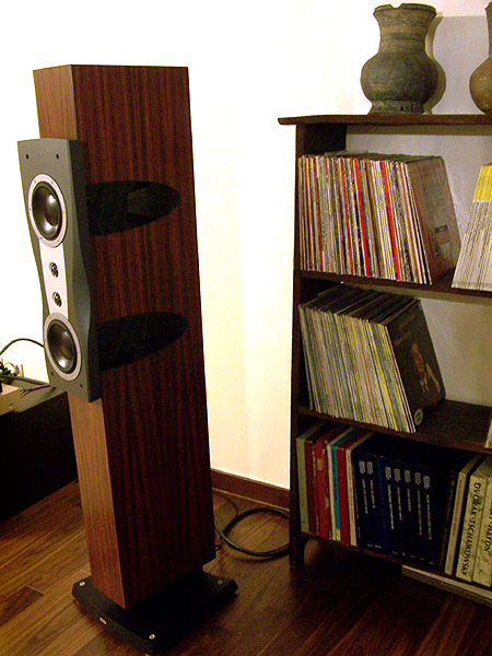

물론 스피커는 Dynaudio의 C2입니다.
