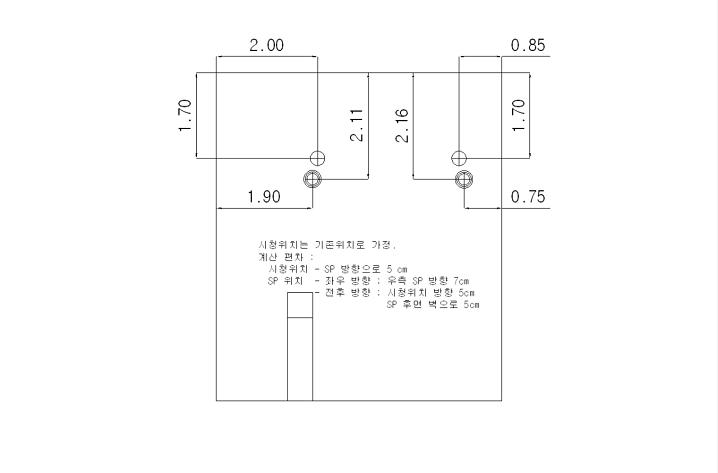

데이터가 산출된 자료(기존의 자리에서 앞으로 더 나오게 된다)

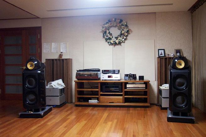

튜닝 전 시스템 모습

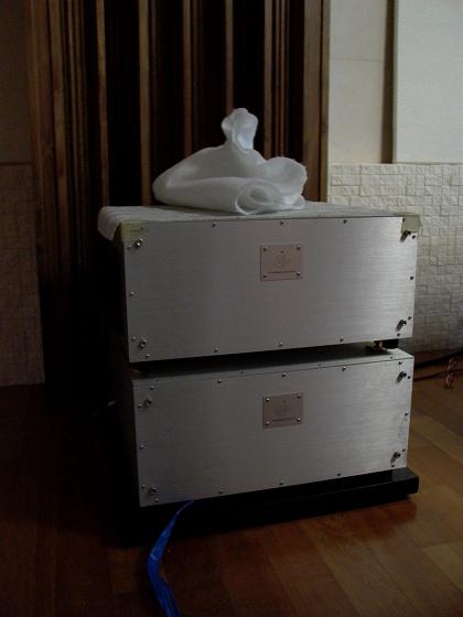

첼로 퍼포먼스 Ⅱ(총 4 덩어리다)

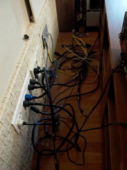

새 아파트 입주하면서 아예 오디오 전기공사는 특별히 했다고.

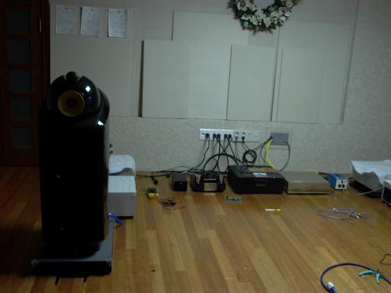

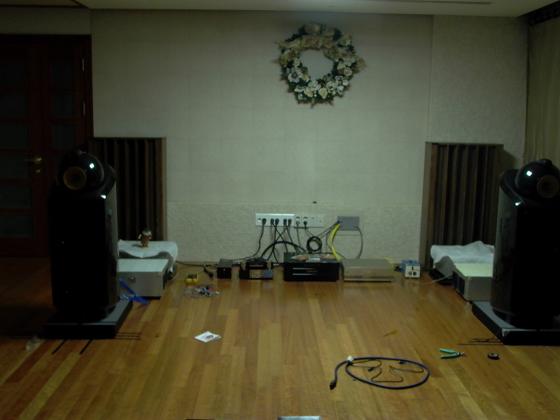

랙을 치우고 기기들을 바닥에 내렸다.
작업순서를 설명을 했다.
파워를 내리고 인터케이블을 다 뽑아달라. 그리고 랙을 치워보자고 한 분이 의견을 냈다.
해체작업 시작.
테스터 기로 앰프부터 전원극성 체크, 남자 4명이 쳐다보고 있는 데 손이 떨렸다.^^
극성을 다 맞추고 다시 소리를 들어보니 다들 배경이 정숙해지고 정돈된 느낌이 난다고.

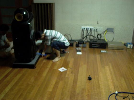

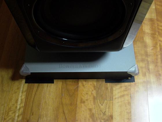

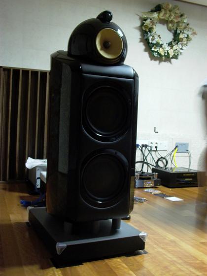

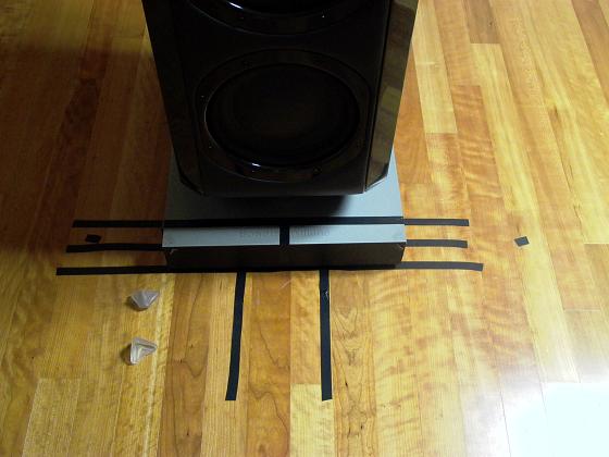

정해진 포인트 지점을 찾아 줄자 들고 가로 세로 절연테이프 붙이기 작업 시작, 다행히 바퀴가 달려 움직이는 데는 지장이 없었지만, 스피커 우퍼와 받침대 와의 튀어나온 간격 때문에 줄자를 몇 번이고 다시 재고 난리를 칠 수밖에 없었다. 그러나 겨우 움직일 수 있는 면적이라곤 좌우 5~7㎝ 움직일 수 있는 게 다다.
에어컨 소음 때문에 에어컨도 못 켜는 데다 그간 튜닝 나가면 나는 앉아서 소리변화와 사진만 찍으면 되는 데 이건 스피커 움직이랴 사진 찍으랴 카메라도 손에 익숙치 않아 헤매랴 진퇴양난이다.
앞에서 튜닝 작업에 들어가 움직이기 시작하면 소리의 변화는 못 느낀다. 주인장과 친구 분이 소리를 줄곧 잡고 있었고 다른 두 분과 나는 스피커 움직여주기에 바빴다.

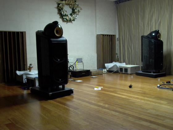

시스템 뒷벽 아래가 타일로 되어 소리반사가 많이 난다고 흡음재가 설치되어 있는 데, 일단 生소리를 들어야 되니 다 치우고 하나씩 잡아 들어갔다. 한 장씩 되어 있는 흡음재가 생각보다 소리를 많이 잡아먹는다. 부밍이 몇 군데 일어난다. 부밍지역에 스테이징 센터를 두 개 세우니 소리가 잡힌다.
서너 군데 움직여보니 처음 자리 잡은 곳이 가장 좋다고 한다.
휴~~ 다행이다.
이제 음상을 가운데로 모으면 된다. 토인을 조금씩 줬다.
한 가운데로 모아진다. 다들 만족해 한다. 이 모든 작업시간이 무려 5시간에 걸쳐졌다.
