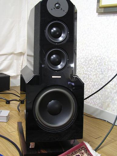

- Sp : AndraⅠ(3웨이, 트위터(1") x 1, 미드(6") x 2, 우퍼(12") x 2, 공칭 임피던스 : 8ohm, 감도 : 87dB,
크기(cm) : 38.7 x 95.2 x 46.4, 무게 : 94kg)

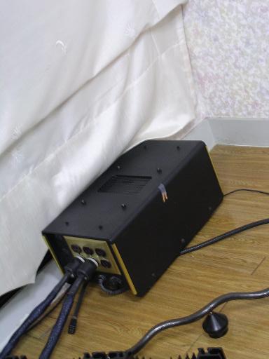

전원장치는 두 개의 차폐트랜스를 쓰고 있다.

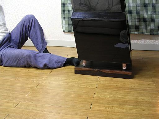

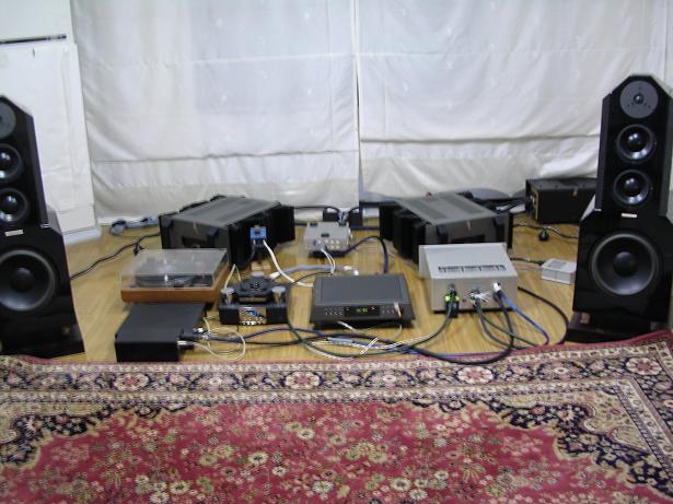

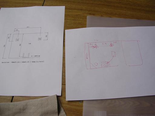

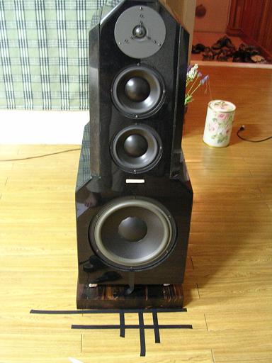

당면과제는 94㎏되는 안드라 스피커를 어떻게 움직일 수 있냐는 것. 스파이크 밑에 흑단 한 판이 아예 자리를 잡고 있다. 달리 방법이 없었다. 힘으로 밀어부칠 수밖에. 이 시스템 데이터 작업을 해보니 세로배치보다는 가로배치가 소리를 잘 울려줄 수 있는 것으로 자료가 나왔다.

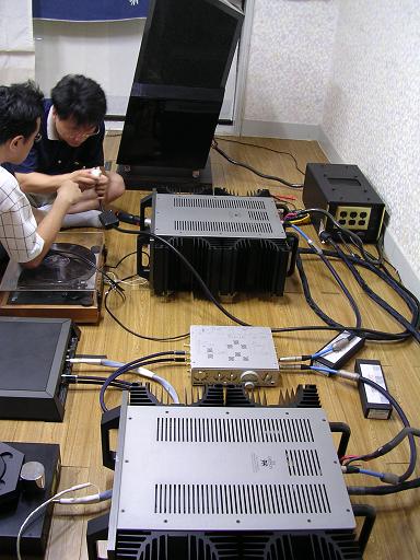

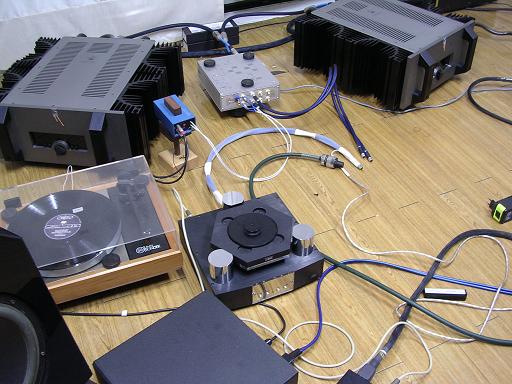

거실에 자리잡은 이 시스템을 보니, 현기증이 나올 정도로 큰 파워앰프(90㎏)와 그것도 모노블럭, CAT 프리앰프는 수리를 간 상태라 하나 빠졌는데도 기기들을 보니 한숨부터 나왔다. 저 많은 기기들을 어떻게 해체하고 이동할 수 있을 까?
먼저 앉아서 몇 곡을 들어보았다. 주인장의 설명대로 저역의 깊이는 얕았으며, 대편성에서 엉키는 지역이 나오고, 음의 밸런스가 어색한 느낌이 들었다. 스피커 위치가 확실히 잘 못 잡혀져 있다는 판단이 들어 일단 밥부터 먹고 밥 힘으로 작업에 들어갔기로 결정.
해체작업, 저 많은 케이블을 다시 연결하려면 나같은 머리나쁜 사람은 포기해야 할 정도^^

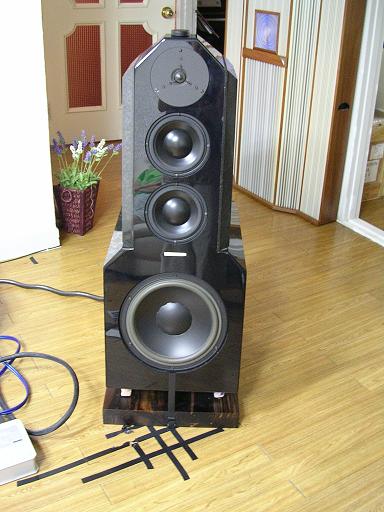

안드라 스피커 옮기는 아주 특이한 방법, 발바닥이 아니면 안드라는 움직일 수 없다.

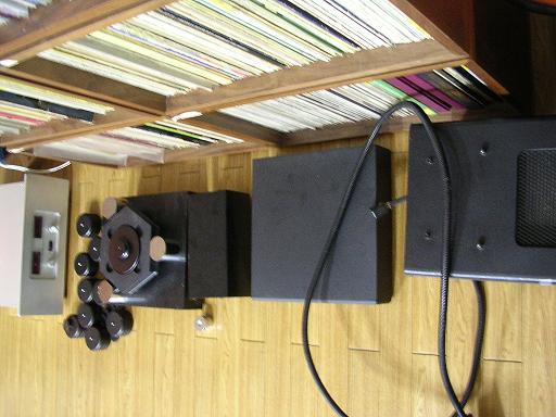

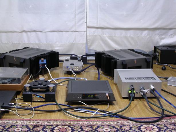

해체 후 대기 중인 기기들

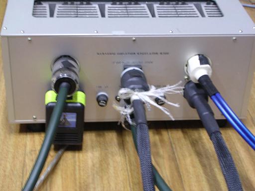

차폐트랜스 극성 체크를 하니 방향이 달라 바로 작업

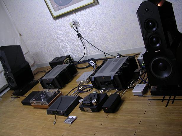

자리 잡은 기기들, 스피커는 토인을 주지 않고 들어보니 좌우 무대는 펼쳐지고 저역도 세로배치보다 풍성하게 나오긴 한 데, 대편성 곡에서 약간 엉키는 부분이 나오고, 깊이가 부족했다.
몇 군데 포인트를 잡아 이동을 해보았다. 말이 이동이지 2㎝ 움직일 때마다 소리가 달라지는 데
사람 환장할 노릇이다. 그것도 엄청 무거운 놈이 저리 예민하니...
토인을 3㎝ 5㎝씩 늘일 때마다 악기가 분명해지고 저역도 단단해져 갔다. 결국 양옆 10㎝씩 토인을 주니 어느 정도 소리가 잡아진다. 그러나 성에 안찼다. 저녁 7시부터 시작했는 데 밤 12시는 다되어 가고 나도, 주인장도, 도와주러 온 주인장 선배도 지쳐 떨어져 나가기 일보 직전이라 더이상 작업을 진행할 수가 없었다. 데이터 나온 지점 사방 10㎝에 분명 포인트가 있다. 움직이다 보면 딱 맞아떨어지는 지점이 베스트 지점인데 이번 튜닝작업에서 베스트 지점을 못 찾아낸 것이다. 맘이 무거웠고 그 밤에 수차례 통화한 김박사님도 찜찜하긴 마찬가지다.

1. 치수를 다시 재자!!!
2. 스피커의 무게때문에 포인트를 잘 못 찾았다.
3. 기기간의 매칭에 문제인가?
4. 안드라가 이제껏 제대로 자리를 잡지 못해 자리잡는 시간이 일정 정도 필요하다.
5. 운영자가 한 지점에서 움직이지 않고 소리의 변화를 감지해야 하는 데 기기이동 등에 동원되는 바람에 소리를 제대로 못 잡아냈다?
그래서 처음부터 다시 데이타 작업에 들어가기로.
