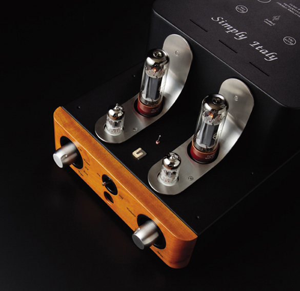

심플리 이태리는 이전 모델인 심플리 투에 많은 변경과 변화를
가한 모델입니다. 하지만 심플리 투의 균형잡힌 음악성, 우수한 기능,
그리고 극도의 신뢰성은 새 모델에 그대로 이어지고 있습니다. 앰프
출력 역시 채널당 약 12 W로 이전 모델과 동일하지만 출력 임피던스를
6옴으로 조정하여 4옴 및 8옴 스피커를 보다 안정적으로 물릴 수 있게
했습니다.

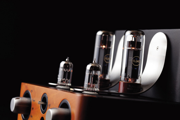

제대로 만든 Class-A 진공관 앰프
모든 구성 요소는 철저하게 진공관 앰프의 특성에 맞게 채택됩니다.
회로는 모든 진공관이 A급(Class A)으로 작동할 수 있도록 설계됩니다.
유니슨 리서치는 출력 변압기의 설계, 개발, 제조에 전념하는 것을
목적으로 설립된 기업입니다. 최고의 음질을 실현하는 데 있어 이
복잡한 구성품이 지극히 중요하다는 것을 잘 알고 있었기 때문입니다.
최상 품질의 변압기 생산에 필요한 기술력을 보유한 기업은 세계적으로
극히 드뭅니다. 우리는 이러한 기술력을 토대로, 선형 특성이 극도로
뛰어난 EL34 1기를 싱글 엔드로 구성해 심플리 이태리의 출력단을
설계하고 있습니다. 이렇게 유니슨 리서치만의 탁월한 출력 변압기
설계 기술로 진공관을 운용할 경우, 5극관인 EL34는 마치 3극관처럼
작동합니다.
프리 앰프, 그리고 출력단의 드라이버는 각각 이중 삼극관 ECC82
하나씩으로 구성됩니다. 이들 진공관은 선형성이 우수하며 홀수차 고
조파 왜곡이 거의 나타나지 않습니다.
입력단 첫 번째 증폭관에는 전체 및 국부 궤환이 없습니다. 우리는
이 결과를 얻기 위해 전통적인 방식의 음극 자동 바이어스 회로를
과감하게 없애고 대신 이온 바이어스 방식을 적용했습니다. 이는
증폭된 신호의 패드백을 없애고 상회전을 최소화 할 수 있는 유일한
방법입니다.
이러한 방식을 채택할 경우 앰프의 전체 궤환 수준을 선택할 수
있어 스피커, 케이블, 그리고 청취 환경과의 매칭이 보다 좋아진다는
점에 또한 주목할 필요가 있습니다. 프리 앰프단의 진공관 필라멘트에는
직류 전류를 인가하는데 이는 교류 전류를 인가할 경우 잔류 전류가
증폭된 신호와 상호 작용할 수 있는 가능성을 원천적으로 봉쇄하기
위해서입니다.
증폭단에 쏟아 넣은 세심한 정성과 고민의 흔적은 전력 공급 장치에서도
발견됩니다. 신포니아(Sinfonia) 전력 공급 변압기는 주변에서 흔히
볼 수 있는 수준의 토로이드가 아닙니다. 전기적 손실을 최소화하고
자속 분산을 최대한 막기 위한 프로젝트의 결과로 탄생한 걸작입니다.
전원부는 듀얼 모노로 구성하는 것이 이상적이지만 이 경우 공간이
많이 필요하고 중량이 증가한다는 단점이 있습니다. 우리는 심플리
이태리의 전원부를 특수하게 설계하고 이를 콰조 듀얼 모노(Quaso-Dual-Mono)라고
이름붙였습니다. 사실 이 방식에서 전력 변압기와 1차 필터단은
변화한 것이 없습니다. 하지만 전력 공급 장치를 2배로 하고 전체
프리 앰프단을 분리함으로써 크로스토크와 왜곡을 크게 낮추는 데
성공했습니다.
심플리 이태리에는 모노칩 제어 회로를 조작할 수 있는 적외선
리모컨이 함께 제공되며 알프스(ALPS)가 공급하는 모터 구동식
고급 포텐시오미터 RK27 시리즈를 통해 아날로그 음량 제어가
가능합니다.
작은 요소 하나하나에서 느낄 수 있는 프리미엄 진공관 앰프에 대한 열정

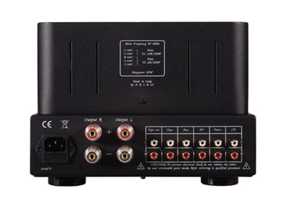

심플리 이태리에는 금도금된 스피커 단자 4개가 장착되어 어떠한
종류의 스피커 케이블도 쉽게 연결할 수 있으며 4-8옴 사이의 부하를
가지는 스피커라면 모두 물릴 수 있습니다.
심플리 이태리를 구성하는 요소 중 심오한 존재 의미를 품고 있지
않은 것은 하나도 없습니다. 간단하게 놉만을 예로 들어도 이 사실을
금방 확인할 수 있습니다. 비자성 스테인리스강으로 제작되었을 뿐
아니라 대구경과 적당한 중량감으로 플라이휠 효과를 주고 있습니다.
따라서 ‘잡는 느낌’이 탁월할 뿐 아니라 미세한 회전 조정이
가능합니다. 목재 부품은 심미적 완성도를 줍니다. 그러나 그것이
전부가 아닙니다. 섀시에서 발생할 수 있는 공진을 감쇠하는 중요한
역할을 또한 수행함으로써 전자 부품, 진공관 등 모든 섬세한
구성품들이 최상의 성능을 발휘하는 데 도움이 줍니다.

Product Specifications
* Item : Value
* Type : Stereo Integrated Valve Amplifier
* Output Stage : Single-ended, ultralinear, Class-A
* Output Power : Approx. 12 watts per channel
* Output impedance : 6 Ohm
* Input impedance : 47kohm / 50 pF
* Negative feedback : 5 dB or 1.8 dB
* Valve complement : 2 x ECC82 (12AU7), 2 x EL34 (6CA7)
* Power consumption : 85 watt
* Fuses : T2A from 100V to 130V, T1A from 220V to 240V
* Dimensions (mm.) : 26 cm x 35 cm x H. 19cm
* Net weight : 15kg
