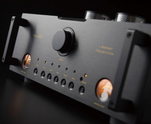

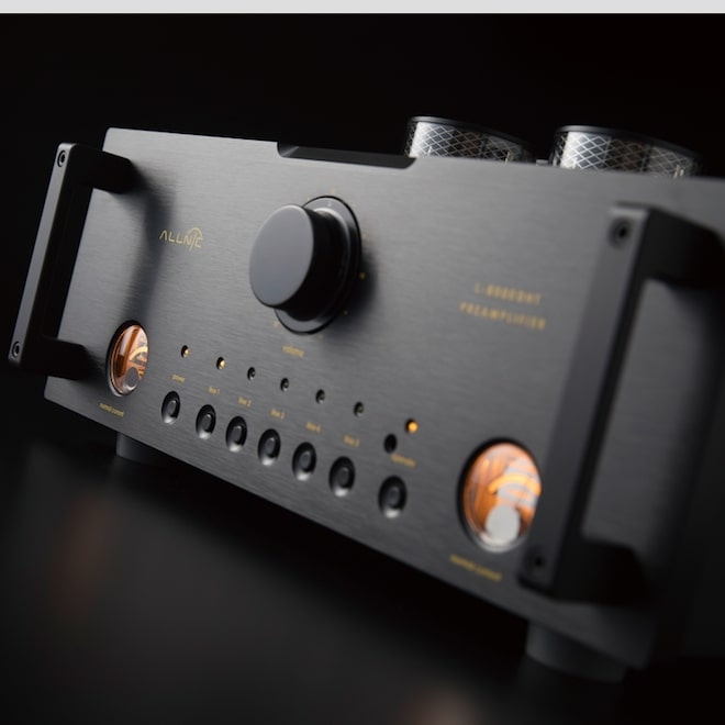

´ëÇѹα¹ ¿Àµð¿ÀÁ¦ÀÛ»ç ¿Ã´Ð(Allnic)Àº Ãâ·Â Æ®·£½ºÆ÷¸Ó Äھ ½ºÇǵ尡 ÁÁ°í
Àú¿ª Àç»ý·ÂÀÌ ¿ùµîÇÑ ÆÛ¸Ö·ÎÀÌ(Permalloy) ÇÕ±ÝÀ» ¾²´Â °ÍÀ¸·Î À¯¸íÇÏÁö¸¸,
Á÷¿­»ï±Ø°ü(DHT. Direct Heated Triode)À» ÀÚÀ¯ÀÚÀç·Î ´Ù·ç´Â °Í¿¡µµ Àϰ¡¸¦ ÀÌ·ð½À´Ï´Ù.
Á¦Ç°¸í¿¡¼­ ÁüÀ۵ǵí L-8000 DHT´Â Á¤Àü¾Ð ȸ·ÎÀÇ Áø°ø°ü(7233, 6485)°ú Á¿ìä³Î
À½¾Ç½ÅÈ£¸¦ 2´Ü ÁõÆøÇÏ´Â Áø°ø°ü(3A/110A, 3A/109B)À¸·Î DHT°üÀ» ¾´ ¶óÀνºÅ×ÀÌÁö Àü¿ë ÇÁ¸®¾ÚÇÁÀÔ´Ï´Ù.
Âü°í·Î ÇöÀç ¿Ã´ÐÀÇ ÇÁ¸®¾ÚÇÁ ¶óÀξ÷Àº ¸ðµÎ ¶óÀνºÅ×ÀÌÁö Á¦Ç°µéÀÔ´Ï´Ù.
Á÷¿­»ï±Ø°üÀ» 2´Ü ÁõÆø¿¡ ÅõÀÔÇÏ°íµµ È­ÀÌÆ® ³ëÀÌÁ ¾ø¾Ø °ÍÀº ¡®L-8000 DHT¡¯°¡ óÀ½ÀÏ °ÍÀÔ´Ï´Ù.

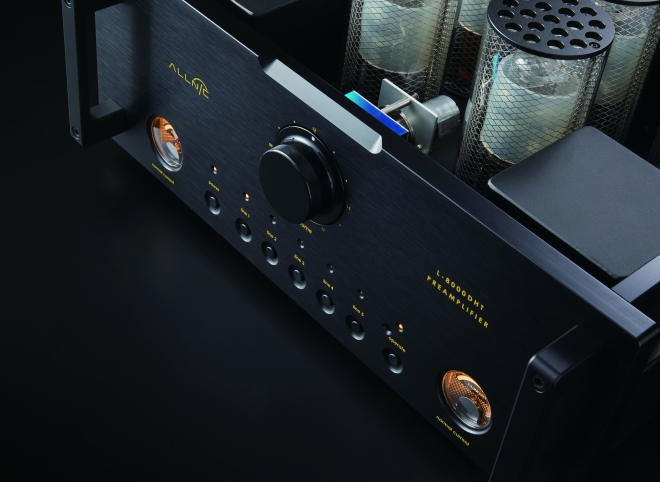

'L-8000DHT'´Â Á÷¿­»ï±Ø°ü 2´Ü ÁõÆø ¼³°èÀÔ´Ï´Ù. 1´Ü Àü¾ÐÁõÆø°ü¿¡´Â 3A/110A¸¦ ü³Îº°·Î
1°³¾¿ ½è½À´Ï´Ù. À§¿¡¼­ º¸¸é Ãâ·ÂÆ®·£½ºÂÊ¿¡ ºÙ¾îÀÖ´Â Áø°ø°üµéÀε¥, Àü¾ÐÁõÆø·üÀÌ 12, ³»ºÎÀúÇ×ÀÌ
5.5K¿ÈÀ» º¸ÀÔ´Ï´Ù. 2´Ü Àü·Â ÁõÆø°ü¿¡¼­´Â 3A.109B¸¦ ¿ª½Ã ä³Îº°·Î 1°³¾¿ ›§½À´Ï´Ù.
Àü¾ÐÁõÆø·üÀÌ 6, ³»ºÎÀúÇ×ÀÌ 2k¿ÈÀ» º¸ÀÔ´Ï´Ù. µÎ Áø°ø°üÀÌ ÀÏ¿ö³½ °ÔÀÎÀº 18db. µÎ Áø°ø°ü ¸ðµÎ
»êÈ­¹Ù·ý°ú ½ºÆ®·ÐƬÀ¸·Î ÄÚÆÃÇÑ ½ÅÈ­ ÇǸ· Çʶó¸àÆ®Àε¥, ¼·¾¾ 1000µµ¿¡¼­ ¿À·£Áö ºû±ò·Î °¡¿­µÇ´Â
Ư¡ÀÌ ÀÖ½À´Ï´Ù. ¿äÁò ´ëºÎºÐÀÇ Áø°ø°ü¿¡¼­ ¾²ÀÌ´Â ÅäÀ³ ÄÚÆÃ ÅÖ½ºÅÙ Çʶó¸àÆ®º¸´Ù
ÀüÀÚ¸¦ ÈξÀ Àß ¹æÃâ½ÃÄÑ È¿À²ÀÌ ÁÁ½À´Ï´Ù.
Á¤Àü¾Ð ȸ·Î¿¡½¼ ¤¤3±Ø°ü 7233°ú 5±Ø°ü 6485(3±ØÁ¢¼Ó)°¡ ä³Î´ç 1°³¾¿ ÅõÀԵǾú½À´Ï´Ù.
À§¿¡¼­ ºÃÀ» ¶§ Àü¿øÆ®·£½ºÂÊ¿¡ °¡±î¿î °Ô 6485ÀÔ´Ï´Ù. ¿ÜºÎÀÇ Àü¾ÐÀÌ ¾Æ¹«¸® º¯µ¿Çصµ ÀÏÁ¤ÇϰÔ
±â±â ³»ºÎÀÇ Àü¾ÐÀ» À¯ÁöÇϴ´µ¥¿¡´Â Æ®·£Áö½ºÅͺ¸´Ù Áø°ø°üÀÌ À¯¸®ÇÕ´Ï´Ù. Á¤Àü¾ÐÀÇ ¿ø¸®´Â
¼öµµ²ÀÁö¸¦ »ý°¢ÇÏ¸é ¾Ë±â ½±½À´Ï´Ù. ¹°ÀÌ ¸¹ÀÌ ¾Æ³ë¸é ¼öµµ²ÀÁöÀÇ ¹ëºê¸¦ Àá±×¸é µÇ´Â´Âµ¥
ÀÌ ¹ëºê ¿ªÇÒÀ» ÇÏ´Â °Ô 'Àü¾Ð ·¹·ü·¹ÀÌÅÍ'À̰í, 'L-8000DGT'¿¡¼­´Â 7233ÀÌ ÅõÀԵǾú½À´Ï´Ù.
³»ºÎÀúÇ×ÀÌ ¾ÆÁÖ ³·Àº Áø°ø°üÀÔ´Ï´Ù. ¹ëºê¸¦ µ¹¸®´Â »ç¶÷ ¼Õ ¿ªÇÒÀº 'Àü¾Ð ¿¡·¯ µðÅØÅÍ'°¡ Çϰí 6485°¡ ¸Ã½À´Ï´Ù.
ÀÌ Áø°ø°üÀº Àü¾ÐÁõÆø·üÀÌ ³ô±â ¶§¹®¿¡ °í¼Ó½ºÀ§ÄªÀÌ °¡´ÉÇØ¼­ Àü¾Ðº¯È­¿¡ ºü¸£°Ô ¹ÝÀÀ ÇÒ ¼ö ÀÖ½À´Ï´Ù.
Specifications
• Inputs: Line level ¡¿ 5 pairs (Balanced ¡¿ 2, Unbalanced (RCA) ¡¿ 3)
• Outputs: Balanced ¡¿ 2 pairs (1 record), Unbalanced ¡¿ 1 pair
• Input Impedance: 10k¥Ø Balanced/Unbalanced
• Frequency Range: 20Hz ~ 20kHz (FLAT), 16Hz ~ 75kHz (-3dB)
• Voltage Gain: +18dB
• THD (1kHz): Output 0.3V, 0.06%. Output 1.0V, 0.16%
• S/N Ratio: – 90dB (CCIR, 1kHz)
• Fuse: 2A 250V slow blow
• Tube chimney screws: 2mm Allen head
• Dimensions: 430mm (16.9291 inches)(W), 351mm (13.811 inches)(D), 211mm (8.3inches)(H)
• Weight: 19.1kg (42lbs) unpacked. Packed shipping weight in original shipping material is 21kg. (46.2lbs)
• Maximum Output: 20V RMS (Non-clipping)
• Output Impedance: 120¥Ø Constant
• Power Consumption: 30W at 110/120V / 60 Hz
