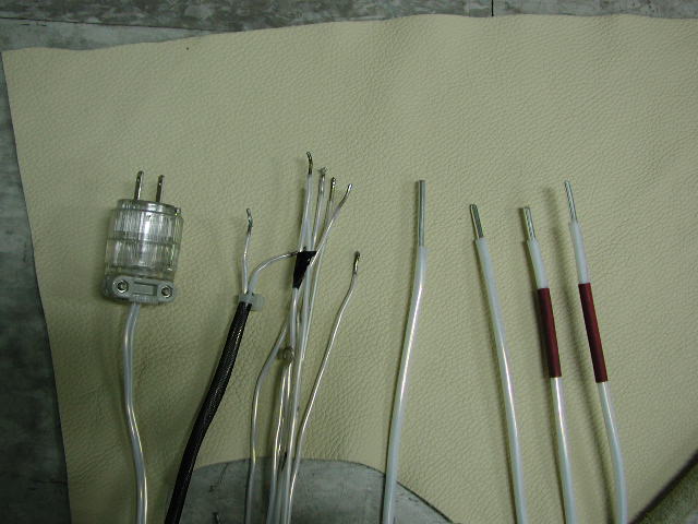

# 케이블 - 스피커케이블 (CANARE, SOMMER, 자작 5N 5mm Pure Silver)
인터케이블 (Audioplus, 자작 5N 2mm Pure Silver)
전원케이블 (자작 5N 5mm Pure Silver)

신호전달이 빠른 케이블을 써 보라고 하셔서 스피커 케이블을 은선으로 교체하고 나니
드디어 제대로 된 소리가 납니다. 음~이 정도는 되야지...

둘째, 케이블이 쬐~금 좋아야합니다.
6N이하 동선(OFC)으로는 제 맛을 못 느낍니다.
해상도가 약간 떨어지고 저음이 벙벙댈수도 있습니다.
6N이상의 동선이나 은선계열이 좋답니다.
메이커로 치면 킴버나 타라랩쪽이 어울린다고 하네요.
참고로 제가 썼던 5N 5mm pure silver cable은 주재료인 은값만
(수입(밀수?)비용 다 빼고) 400만원 이었습니다만, 그런것까지는 필요없구요
