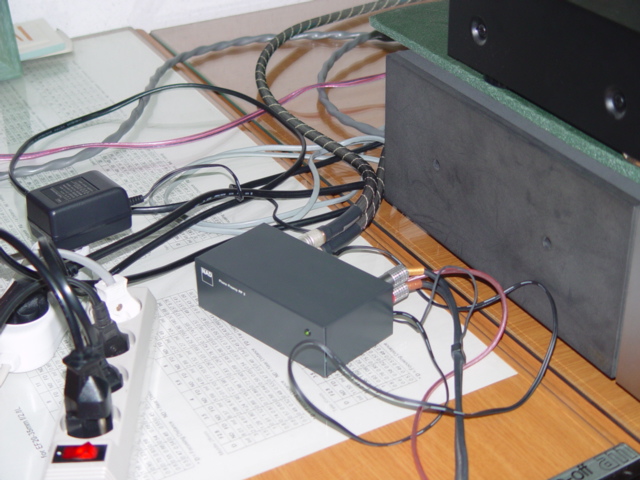

맨리의 가오리와 함께 도착한 NAD PP 2.
크기는 예상한 대로 작다. 몸체와 전원 아답터 이게 전부다.
전원스위치는 없다. 그냥 꽂으면 전면에 녹색 불이 들어온다.
작동을 하고 있다는 신호다.
뒷면에는 MC, MM을 선택할 수 있는 작은 버튼이 있다.
물론 접지단자도 있다. 갖출 건 다 갖춘 셈이다.

우선은 사무실에 있는 아날로그플레이어 롯데 LP-2000에 데논 D103.
생각보다 부드럽게 나온다.
예상외다.
다이렉트 드라이브에 다소 경질의 소리인 데논 103과의 매칭이
날카롭게 들릴 법도 한데, 아니다.
상당히 둥글둥글 펑퍼짐 익은 소리다.
전에 사용해본 얼릭의 포노이큐 H-1200과는 경향이 많이 다르다.
포노단의 명성이 자자한 리복스 인티 B-750의 포노단만 가오리에 연결했다.
그리고는 비교 시청을 했다.
부드럽기는 막상막하다. 그러나 NAD가 힘이 좀 부족하다는 생각이 든다.
중저역 쪽으로 편안하게 만들어 주는 NAD가 대견스러웠다.
하지만 고역은 부족하다.
스테이지도 그리 크게 느껴지지는 않는다.
가격을 생각해 보면 참으로 기특한 물건이다.

해상력에서는 NAD가 한 수 아래다.
다이나믹 레인지에서도 IPS가 승리다.
그러나 조용필을 들으면서 NAD의 장점이 부각되었다.
사람의 목소리를 편안하게 만들어 준다는 결론이 났다.
IPS는 좀 만들어져 나오는 고역의 거칠음이 거슬렸다.
특히 조용필의 고역은 자칫 어긋나면 공해로 들린다.
여기서 NAD가 승리다.

집에서 자리를 IPS에게 넘겨주고 NAD는 사무실로 나왔다.
임대중인 바쿤에게 물려 놓았다.(돌려드려야 하는데...)
최종출력은 캐슬의 ISIS 스피커.
NAD는 제역할을 충분히 하는 포노앰프다.
바쿤과 만나니까 고역도 어느정도는 살아난다.
돌리 파튼을 듣으면서 만족을 느낀다.
