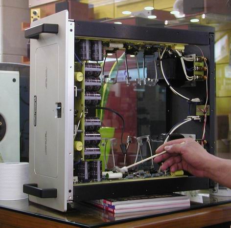

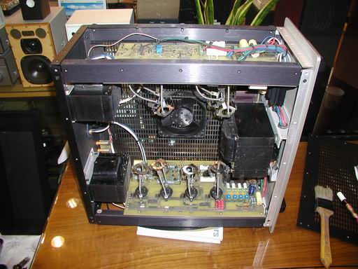

먼저 분리할 수 있는 건 다 분리하였습니다.
윗덮개와 아래덮개, 옆 판넬을 분리하였습니다.
열어보니 먼지가 덩어리 채로 굴러다닙니다.
선풍기를 세게 틀어서 먼지를 날려 보내고
솔로 털 수 있는 부분들을 다 털었습니다.
좁은 구석은 못쓰는 칫솔로 문질러서 먼지를 털어내고
그보다 더 좁은 데는 나무젓가락에 솜을 말아서 닦아냈습니다.

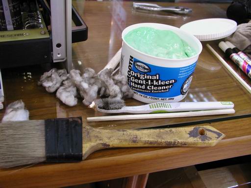

기판은 솜에다 Hand-Cleaner를 묻혀서 깨끗이 미세먼지까지

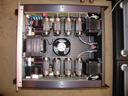

닦아냈습니다. 진공관에 쌓인 먼지는 깨끗이 빨은 걸레로
닦아내면 새 것처럼 깨끗해집니다. 진공관 소켓도,
콘덴서에 쌓인 해묵은 먼지도 털어냈습니다.
먼지를 다 털어냈다 싶으면 솜에다 Hand-Cleaner를 묻혀서
일일이 손으로 닦아냅니다. 그렇게 한 다음 마른 솜으로 Hand-Cleaner를
닦아냅니다. 그러고 나면 하얗던 솜이 굴뚝소지를 한 것처럼 까맣게 됩니다.
