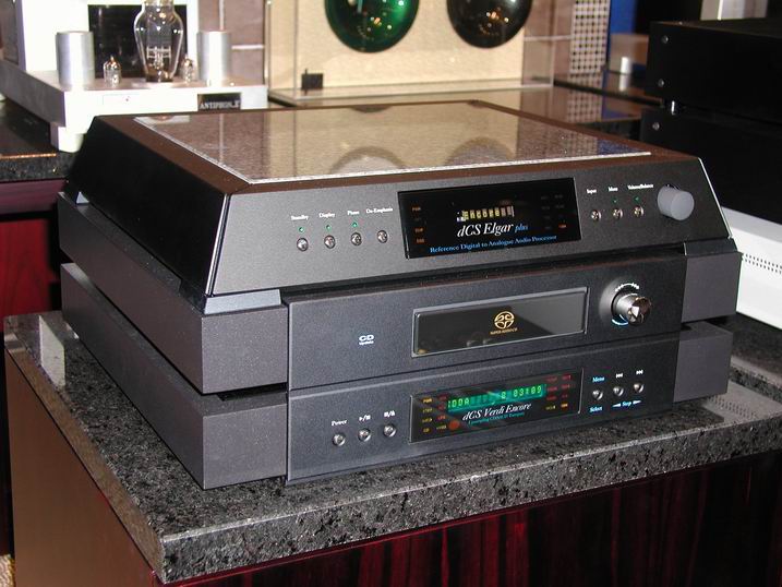

현재 세계에서 가장 발전된 컨버터는 dCS Elgar Plus입니다.
전설적인 dCS Elgar의 혁신적인 제품입니다. 오리지날 dCS
Elgar은 1996년 처음 출시되었으며 그 해는 오디오파일용
D/A 컨버터의 24/96 포맷이 세계에 첫선을 보인 때입니다.
1998년 Elgar는 업그레이드되어 오디오파일용 24/192 포맷을
세계에 내놓게 됩니다. 2000년엔 프로용 DSD 디지털 소스로부터
Data를 받아들이는 DSD D/A 컨버터인 Elgar Plus를 내놓게
됩니다. 2001에는 IEEE1394 Digital Interface를 표준으로
추가하게 됩니다. 이는 Consumer DSD digital interface의
표준이 됩니다. Elgar Plus는 SACD/CD 트랜스포터인 dCS Verdi
Encore나 CD를 DSD로 업셈플링하는 dCS Purcell로부터 DSD Data를
받아들이는 IEEE1394 interface를 사용합니다. 2003년 자체의
“Easy Play" 소프트웨어를 선보이며 Elgar Plus는 계속 발전하고 있습니다.
dCS Elgar Plus에 적용한 최신의 기술은 일반적인 컨버터를 초월한
추가적인 기능과 특징으로 매우 넓은 Range를 가능케 합니다. 이는
아주 유연하여 어떠한 시스템이라도 잘 맞습니다. 간단히 그 면면을
살펴보겠습니다.

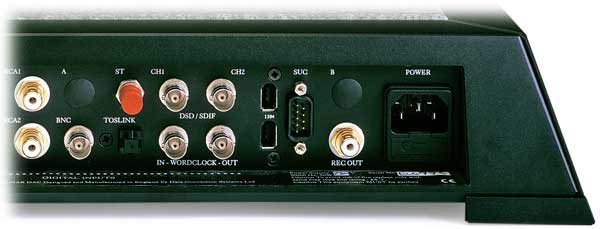

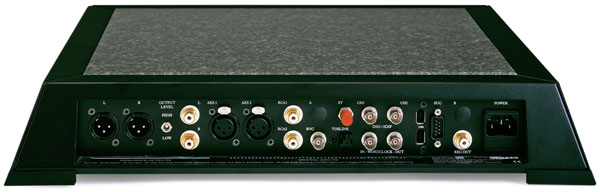

#### Specification ####
* Converter type: dCS Ring DAC, oversampling to 5 bits / approx. 3MS/s
* Analogue outputs: 1 x Balanced pair, 1 x Unbalanced pair
* 2V or 6V rms for full scale input, switchable
* PCM Digital inputs: 2 x AES3 or 1 x Dual AES, SPDIF on: RCA (2),
* BNC (1), TOSlink (1), ST (1) and SDIF-2
* DSD Digital inputs: 2 x IEEE1394 with encrypted data, 1 x SDIF
* Word clock I/O: 1 x BNC each
* Digital output: 1 x SPDIF on RCA phono
* Sample rates: 32, 44.1, 48, 88.2 & 96kS/s on single wire or SDIF
* 88.2, 96, 176.4 & 192kS/s on Dual AES
* 2.822MS/s for DSD on 1394 interface or SDIF
* Power consumption: 34 Watts typical, 40 Watts maximum
* Supply voltage: 100, 115/120, 200, 215/220 or 230/240V AC +/-10%
* Weight: 12.0kg (26.4lbs)
* Size: 461 x 406 x 75mm (18.15” x 16.0” x 2.94”)
