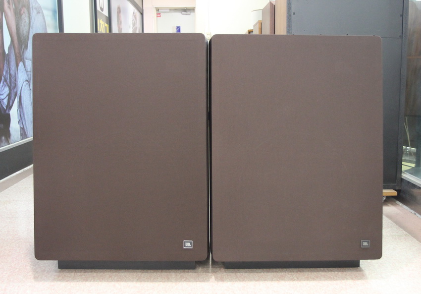

마크레빈슨 5805 인티앰프에 상종가를
올리고 있는 리바이블 오디오 아탈란테 5
스피커를 권해드렸더니 구입하시고
JBL L300 스피커를 내놓으셨습니다.

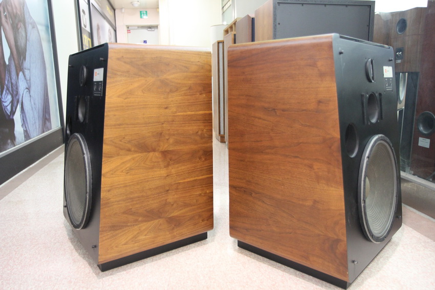

오디오 역사의 한 장을 장식했던 L300의
소리가 왜 안 좋을까 생각하면서 강과장이
인수해 왔는데, 안 좋을 수밖에 없더라고요.

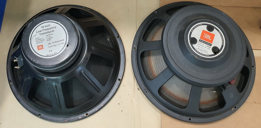

L300은 오래 사용하면 Edge를 교체해야
합니다. 5~6년 전 에지를 교체해 달라고
어딘가에 부탁했는데, 교체 후 소리가
좋지 않아 듣지 않았다고 하십니다.
L300에는 알니코 자석의 136A 우퍼가
장착되어 있어야 하나, 족보에도 없는
PA용 우퍼를, 그것도 짝이 맞지 않는
유닛을 가져다가 장착해 놓았습니다.
제 생각인데, 오리지널은 시간이 지나면
에지를 갈아야 하지만 새로이 장착한 건
주름 에지이기 때문에 영구적이란 말로
속이지 않았을까 싶습니다. 눈 뜨고 코

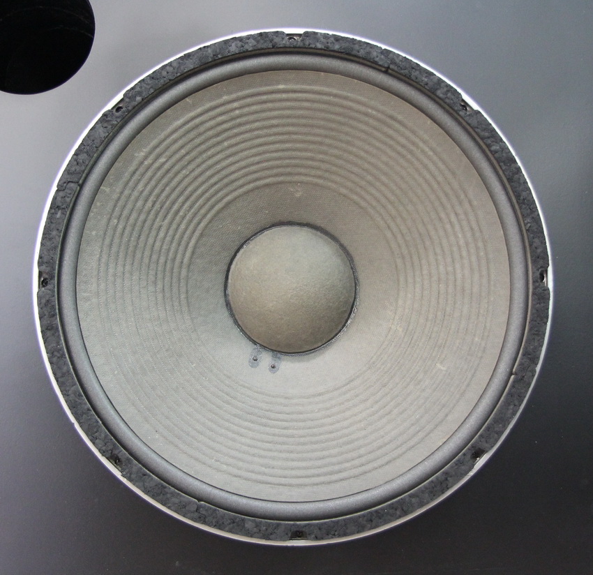

장착하여 소리를 들어보니 아직도 비싼
값에 거래되는 이유를 알겠더라고요.
소리 참 좋습니다. 수정 트위터로 알려진
077, LE85 드라이버와 HL92 미드레인지,
136A의 우퍼 모두 알니코로 구성되어
음질이 자연스러우면서도 맑고 편안합니다.
누군가 JBL의 맛은 15인치에 있다더니
풍성한 저역에다 중역의 시원시원한 혼 맛,
찰랑거리는 077 그 유명한 수정트위터를
통한 소리는 L300이 명기의 반열에 오르는
이유를 알겠습니다.

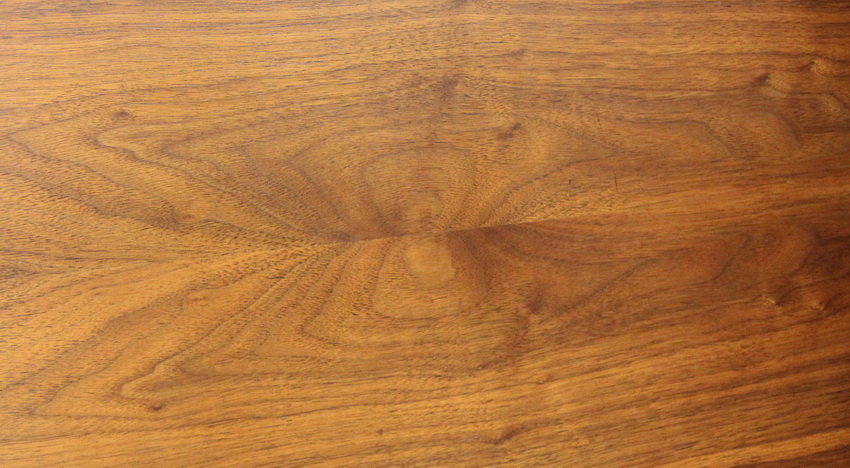

있는 것이 아니라 외관도 많이 상해서 돈
좀 들여서 칠을 다시 했습니다. 그랬더니
완전히 환골탈태하여 아주 깨끗해졌습니다.

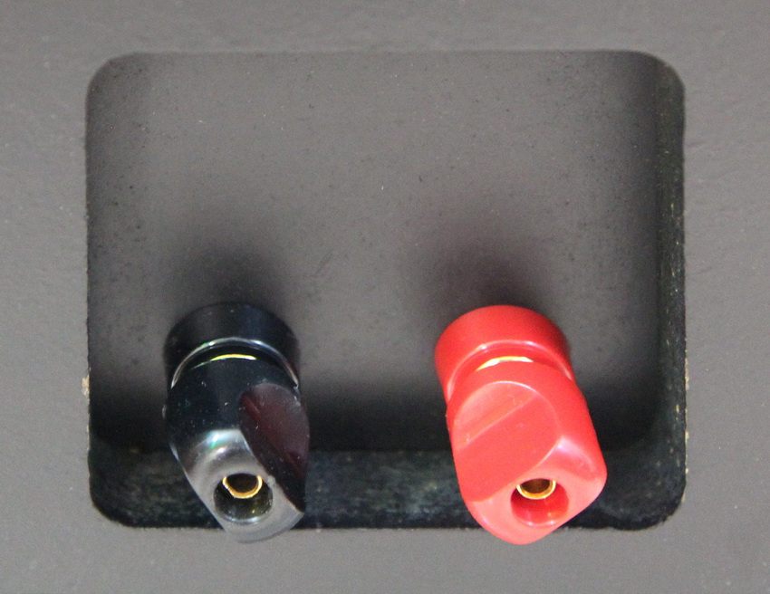

사용하기 불편한 옛 단자도 빼내고 최신의
고급 단자로 교체하여 좋은 케이블로 더욱
좋은 소리를 만들 수 있게 되었습니다.
