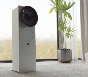

위에 소개한 스피커는 음질이 뛰어나지만
금액 또한 상당합니다. 좀 더 실질적이고
소규모로도 혼의 음질을 즐기도록 설계한
스피커가 최근 출시한 Opus 1입니다.
Opus 1은 감도 높은 혼스피커에 맞춤형
앰프를 각 유닛에 맞게 장착하였습니다.
Opus 1은 700~20,000Hz 넓은 대역의
중고음을 담당하는 단일 혼인 13.8인치
Spherical Horn과 그 아래 주파수대역을
담당하는 10인치 우퍼로 구성되었습니다.
단일 혼으로 넓은 주파수대역을 담당하면
음악의 핵심을 하나의 혼에 집중시킴으로써
가장 민감한 대역폭에서 크로스오버 전환을
제거, 매끄러운 일관성, 예리한 트랜지언트
응답, 그리고 생동감 넘치고 직관적이며
자연스러운 사운드를 구현합니다. 또한
10인치 우퍼임에도 3인치이나 되는 대구경
코일로 구동하여 훨씬 낮은 주파수까지
표현합니다.
여기에 내장된 앰프는 맞춤형입니다.
고음 혼에는 10W 앰프를 장착하였고
저음 우퍼에는 250W 앰프를 내장하여
각각 유닛에 적절한 출력으로 구동하도록
설계하였습니다. 고음 앰프는 저출력에서
A class로 작동합니다. 혼의 특성에 맞춰
강하지 않으면서 섬세하게 질감을 살려주는
기가 막힌 앰프입니다. 이와 함께 우퍼에
내장한 250W D class 대출력 앰프는
저음을 힘있고 단단하게 구동하여 대형
스케일을 자랑합니다.
각각의 유닛과 구동하는 드라이버의 조화로
뛰어난 음을 만들어내는 데 대단히 심혈을
기울여 설계했다고 합니다. ‘월간오디오’에
아주 잘 표현해 놓았습니다.
13.8인치(약 35cm) 크기의 구형 혼 하나가
700Hz부터 20kHz까지 커버하는데, 그것도
크로스오버 없이 실현해내는 것이니,
중·고음을 극도로 생생하고 자연스러운
음으로 만들어낼 수 있다는 이야기이다.
당연히 단일 드라이버라 시간축도 완벽히
들어맞는다. 실제 이 부분을 실현시키기
위해 혼 및 앰프 엔지니어링 팀을
총동원했다고 하는데, 아방가르드 어쿠스틱
역사상 가장 작은 괴물이 탄생한 것이다.
