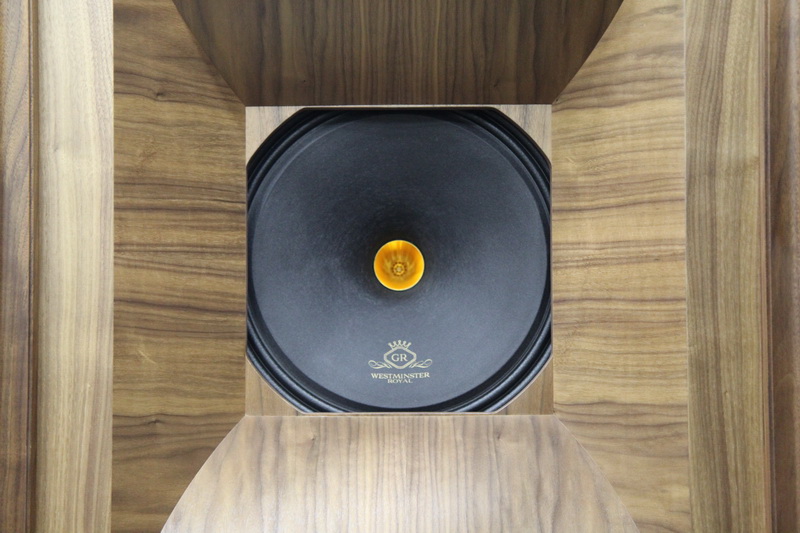

1. Westminster Royal GR Driver
GR Driver´Â 15" cone(LF/MF)°ú 50mm(2ÀÎÄ¡)ÀÇ
»õ·Î¿î Áøµ¿ÆÇ(HF)À¸·Î ±¸¼ºµÇ¾ú½À´Ï´Ù.
LF/MF coneÀº °­¼º ´ëºñ ¹«°Ô ºñÀ²À» °³¼±Çϱâ
À§ÇÏ¿© paper-pulp cone¿¡´Ù È¥ÇÕ¹°·Î
¸¸µé¾îÁø
fiber¸¦ edge·Î »ç¿ëÇÏ¿´½À´Ï´Ù. ±âÁ¸ÀÇ flagship DualÀº
õ¿¬ capoc fiber¸¦
»ç¿ëÇÏ¿© °­¼ºÀ» ÁÖ¾úÀ¸³ª,
GR DualÀº ź³ëÀÌ¿¡¼­ ƯÁÖÇÑ fiber¸¦ »ç¿ëÇÏ¿©
coneÀÇ
Ç¥¸é Àüü¿¡ °ÉÃÄ °í¸£°Ô °­¼ºÀ» ÁÙ ¼ö
ÀÖ¾ú½À´Ï´Ù. ±× °á°ú ½±°Ô LFÀÇ ¼º´É¿¡¼­ ÇöÀúÇÑ
speed¿Í dynamic attackÀ» ¾ò¾ú½À´Ï´Ù.
Westminster Royal GR DualÀÇ Á߽ɺο¡ À§Ä¡ÇÑ
»õ·Î¿î 2¡° ¾ÐÃà driver´Â
Al-Mg alloy domeÀ¸·Î
annoyÀÇ ¾ö°ÝÇÑ ½ºÆåÀ» °®½À´Ï´Ù. diaphragmÀº
±âÁ¸ÀÇ
HF unit¿¡ ºñÇØ ÇöÀúÇÏ°Ô ¾÷±×·¹À̵åµÈ
Mylar¢â surround·Î ¸¶¹«¸®µË´Ï´Ù.
HF ´ë¿ª¿¡¼­
¾öû³­ Á¤È®¼º°ú ¸í·áµµ¸¦ º¸ÀÌ´Â New UnitÀº
Westminster
Royal GRÀ» ¸Å¿ì ÀÚ¿¬½º·´°í
¶Ù¾î³­ ÇöÀå°¨À» º¸ÀÌ°Ô ÇÕ´Ï´Ù.
Royal GR driver¿¡´Â Alnico magnetÀ» »ç¿ëÇÏ¿´´Âµ¥,
ÀÌ´Â iron/nickel Çձݿ¡´Ù
cobalt/aluminiumÀ» È¥ÇÕÇÑ
¾ÆÁÖ Æ¯º°ÇÑ ¼ºÁúÀ» °®´Â ÀÚ¼®À¸·Î, Ferrite Magnet¿¡
ºñÇÏ¿© ÀÚ¼Ó ¹Ðµµ°¡ ÈξÀ ³ô°í ÀÚ¼ÓÀÌ ¿À·¡µµ·Ï
À¯ÁöµÇ¸ç ¶ÇÇÑ Àüµµ¼ºÀ» ¶ç±âµµ ÇÕ´Ï´Ù.
ÀÌ·¯ÇÑ Æ¯¼ºÀº ºü¸£°Ô ¹ÝÀÀÇÏ°í °¨µµ¸¦ ³ôÀÔ´Ï´Ù.
µû¶ó¼­ À½¿¡ À־ ÈξÀ ¸í·áÇϰí
±íÀ¸¸ç
´Ü´ÜÇÏ°Ô ´À²¸Áý´Ï´Ù. ¾ÆÁÖ Áß¿äÇÑ ºÎºÐÀÔ´Ï´Ù.

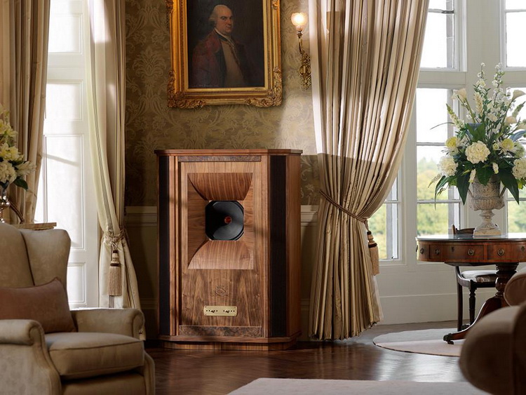

3. Westminster Royal GR cabinet
ź³ëÀÌ ÃÖ°í °æ·ÂÀÇ cabinet ±â¼úÀÚµéÀÌ ÃÖ°íÀÇ
ÀÚÀÛ³ª¹« ÇÕÆÇÀ¸·Î ¼öÀÛ¾÷ÇÏ¿©
Á¦ÀÛÇÑ Royal GRÀº
140kg¿¡ À°¹ÚÇÕ´Ï´Ù. complex, compound horn
design
and curved front baffleÀº ´Ù¸¥ Prestige ¸ðµ¨ÀÌ °®Áö
¸øÇÏ´Â 15¡° dualÀÇ
È£Èí±â ¿ªÇÒÀ» ÇÏ¿© ÇöÀå°¨À̳ª
À½¾Ç¼ºÀ» µ¸º¸ÀÌ°Ô ÇÕ´Ï´Ù. ¶ÇÇÑ Royal¸¸ÀÇ Back-road
hornÀ¸·Î ÀÎÇÑ ¾öû³­ ½ºÄÉÀÏÀº ¿Ö RoyalÀÎÁö¸¦
È®½ÇÇÏ°Ô º¸¿©ÁÝ´Ï´Ù. ·°¼Å¸®ÇÑ
oiled-wood walnut ¹«´Ì¸ñ,
ź³ëÀÌÀÇ ±ÝÀå ·Î°í µîÀº ±ÍÁ·ÀûÀΠdz¸ð¸¦ °ú½ÃÇÕ´Ï´Ù.
